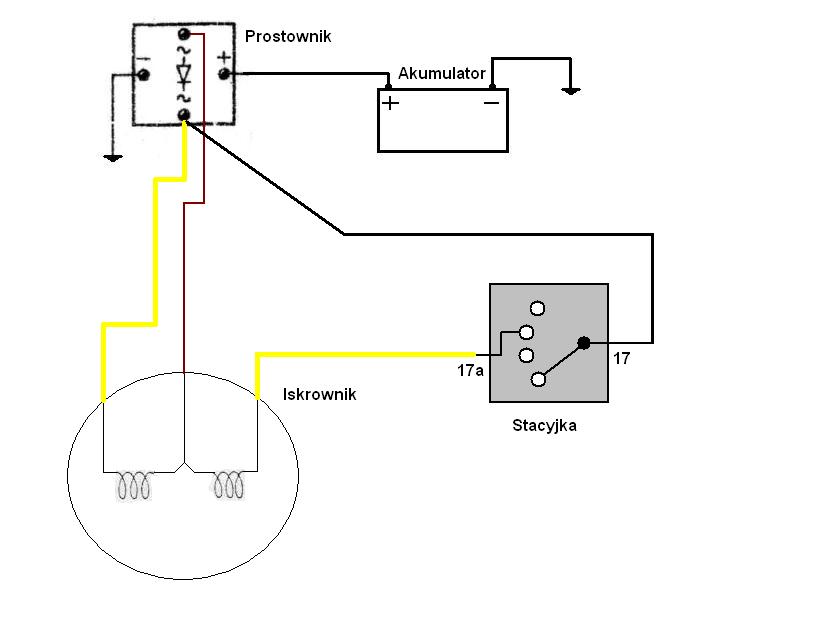

Jak już napisał Maciej:
MaciejH92 napisał(a):
Więc:
Pozycja:
0 - silnik wyłączony więc ładowania nie ma
1 - silnik włączony, ale 17 i 17a nie są złączone więc ładuje jedną cewką
2 - silnik włączony i 17 z 17a są złączone więc ładuje 2 cewkami
3 - jak w pozycji 0, tylko, że włączone światło tylne
Ale załączam swój schemacik, który zrobiłem z nudów:
Kolory mogą być inne ale zasada jest zawsze taka, że przewód jakby "masowy" (u mnie brąz) ma iść do prostownika, a przewody jakby "+" (u mnie 2 żółte) mają iść jeden do stacyjki np. 17a i do prostownika, a drugi tylko do stacyjki w tym wypadku do 17. Jak sprawdzić który przewód jest który najłatwiej omomierzem lub zwykłą żarówką 6V5W. Wykręcamy świecę, żeby łatwiej się kopało, z kostki od iskrownika wypinamy 3 przewody od ładowania i najpierw sprawdzamy który jest jakby "masowy", a który "+". Czyli jeden przyłączamy do żarówki jako masę, drugi jako + i lekko kopiemy w kopkę. Jeżeli zaświeci to znaczy, że jeden z nich jest jest jakby "masowy", a drugi "+" . To teraz bierzemy złączamy dwa kable razem i do żarówki jako masę, a jeden pozostały do +. I lekko kopiemy, jak nas kopnie to źle złączyliśmy i próbujemy inne kombinacje, jak mocno zaświeci to te dwa kable co były złączone razem to są te ce u mnie są żółte, czyli jeden do prostownika i do stacyjki, a drugi tylko do stacyjki, a pozostały do prostownika. Jak mówiłem najlepiej to sprawdzać omomierzem. Trochę może to nie zrozumiale wytłumaczyłem ale nie umiem jakoś tego wytłumaczyć pisząc na kompie <piwo>
Ja nie miałem przez taką głupotę dobrego ładowania przez grubo ponad pół roku (w dodatku całe wakacje). Cały czas ładowała mi jedna cewka i to jeszcze ta co jest słabsza :| Miałem już iskrownik kupować nowy, a jak się okazuje cewki mam idealne tylko żółty nie łączył się z żółtym tylko brązowy z żółtym. A to przez to, że na schemacie kolory są pomieszane, a ja mam oryginalny iskrownik ZMD i zrobiłem instalacje według schematu. A co do starej instalacji to było namieszane więc wtedy w ogóle ładowania nie było.
