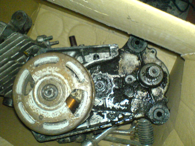

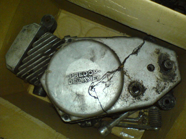

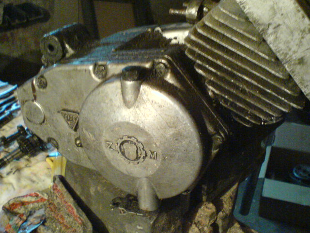

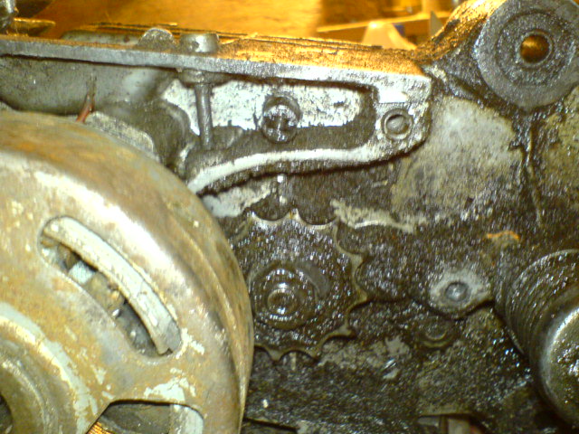

co to za silnik ze zdjęcia-jakie ma parametry-moc-ile biegów-ogólnie i szczegółowo wszystko o tym silniku-i czego w nim brakuje tak po zdjęciu patrząc-może jakieś zdjęcia?

To jest silnik o oznaczeniu 019. Ma trzybiegową skrzynię biegów i 2.6KM mocy. Był montowany w Rometach 50T-1.

Na moje oko to 023, poznałem po wodziku i tej śrubce wkręcanej w karter. A pokrywa od strony magneta jest od 019. Seryjna moc 2biegowego silnika to 1,7km. Brakuje w nim zmieniacza biegów, gaznika i przewodu WN od cewki zapłonowej do świecy.

Yogi56 przecież 023 nie ma mocowania silnika przy głowicy, wiem, bo sam mam 50T-1. To jest chociażby jeden z arguemntów mówiących, że to 019.

a może być zmieniona głowica-jest taka opcja?a jak wygląda ten mechanizm zmiany biegów-zdjęcia może jakieś?ale mętlik!konkrety prosze!

Może coś samemu? Google nie gryzą... Gaźnik będzie pasował GM12/13F, taki seryjnie był montowany. Co do głowicy, nie sądze aby ktoś zmieniał, bo nie widzę sensu.

Ale silnik to 023 bo miałem taki. Pozanałem po wodziku i tej sróbce nad wodzikiem która go trzyma. Kupiłem kiedys oryginalnego rometa 50t-1 w którym był silnik 023. Podobno produkowano takie.

Co do silnika to na 100% jestem pewien że to 023! 019 ma wogóle inny wodzik (grubszy).

Mój błąd - racja, silnik mógł być zamontowany w Kadecie stąd ta głowica. Zresztą przy tak zabrudzonym silniku nie problem o błąd. Co do schematu masz tutaj.

na numerach silnika ci bedzie pisac na początku :019 albo 023 proste i logiczne <hahaha>

a ten mój ma biegi w nodze!zróbcie zdjęcie jak wygląda ten mechanizm zmiany biegów albo co.
początek numeru na silniku to 023-przydało by się zdjęcie czego brakuje od tej zmiany biegów

silnik 023 to jasne, prakuje calego walu zmieniacza gbiegow na moje oko :| i zebatka zdawcza przydala by sie nowa :P gaznik jak pisali koledzy wyzej ;-)

tylko pytanie czy 2 czy 3 biegowy-i jak wygląda to co mi brakuje???
