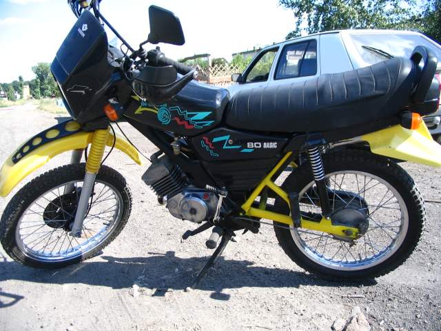

Witam mam Simsonka s83 czy tam s70
i mam problem od pewnego czasu zauważyłem że przy zrywie silnik strasznie sie rzuca na boki.
gdy wczoraj wyjechałem na ulice chciałem przytrzymać na jedynce silnik zaczął sie rzucać na boki i stukać o rame
i nagle urwał się łańcuch.
co mogło być tego przyczyną??
czy do silnika powinienem zrobic jakieś dodatkowe zabezpieczenia??
dodaje zdjęcie mojego motorka
Simson (3).jpg [ 69.57 KiB | Obejrzany 2071 razy ]

W tym simsonie silnik jesy chyba na gumach... Jeżeli jest na gumach są po prostu do wymiany... Wymień gumy (o ile są), dokręć silnik i mocowania do ramy...
