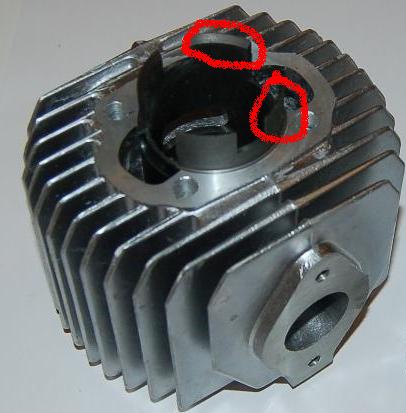

mam problem mianowicie urwałem cvzęści zaznaczone na rys. poniżej czy są one niezbędne?? czy mogę na takim cylindrze jeździć??
urwałem te części podczas zakładania cylindra wiem jest m zdolny ale proszę o pomoc.

Można jeździć. Ale lekko zaokrąglij ranty, żeby pierścienie łatwiej weszły

Potwierdzam. Pilnikiem postaraj się wyrównać i możesz jeździć.

Ja bym proponował zmienić cylinder :P Ponieważ materiał może być już osłabiony i podczas pracy może to się do końca "urwać" i wtedy będzie nie ciekawie :P A cylinder do ogara to ile tam kosztuje 40 zł mowa o używanym czechu ;)

Jak to wyrównasz ladnie to pojezdzi ;) Ja tak mam i jezdzi :)

Ale zawsze jest ryzyko ;) Lepiej mieć zrobione jak fabryka, prawda ?

Prawda. <spoko>

prawda lepiej mieć wszystko oryginalne
a co do wyrównywania to ja nie wiem czy tam coś jest do wyrównywania ponieważ urwały się te części od razu jak się zaczyna blok ale nie mam w środku żadnego pęknięcia (przynajmniej nie widać)

Jak to wyszlifujesz i nie ma pekniecia to raczej nic nie powinno paść, aha no i dobrze by bylo jak by chociaz kawalek wchodzil w kartery, ja mam ubita od strony ssania i wchodzi kawalek własnie w kartety.

ja też tak miałem ale wymieniłem cylka bo w piwnicy drugi miałem :) proponuje wymienić bo potem zacznie się sypać

Ja też miałem taki problem :):) Więc weż jakimś pinnikiem wyruwnaj miejsca w złamaniach . Następnie kup 2 uszczelki pod cylinder jedną załuż całą a 2 uszczelke musisz przeciąć strone uszczelki która wchodzi na strone cylindra tam gdzie są złamane te gówna no i zakładasz cylek i jest git :) Jezeli mnie nie zrozumialeś to napisz do mnie na GG a ja ci wytłumacze na zdjęciach jakiegoś cylka .PPPSSSS Jak bendziesz przykręcał na KRZYŻ to zacznik pierwszą nakrętke od strony złamań,,,,,,,,,, GG : 2385748

Bzdura! Jak dasz "1,5" uszczelki to pogorszy sprawe, bo może przedmuchiwać!! :| Jak nóżka tulei pękła to zawsze zostanie jeszcze dużo powierzni(w przypadku złamania jednej nóżki "do zera" - jest jeszcze jedna), żeby weszło w kartery. Oto starczy! Nie trzeba więcej. Ma wejść lekko tylko po to, żeby cylinder się np nie przesunął w bok o te 1mm. Ja jeździłem długo na takim cylku, a bebak jednej strony tulei nie ma, ma tylko 5mm w kartery i nie ma żadnej różnicy w pracy silnika.
