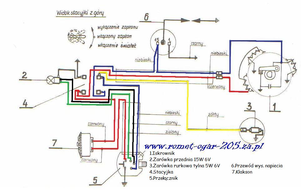

Mam mały problem zakupiłem przełacznik od Jawy 350 TS i mam problem z jego podłaczeniem czy moze mi ktos powiedzieć gdzie mam jaki kabel podłaczyć .z góry dziekuje.

Ja jak kupiłem przełączniki to wziąłem akumulator i żarówkę i zobaczyłem co jak zwiera ;) Potem do moto już było prosto. Możesz tak spróbować lub szukać instrukcji od Jawy co pewnie niewiele pomoże bo instalacja jest inna. Pozdro.

Z tego co pamiętam to 7 kabli wychodzi z tego przełącznika.. jeden do aku (przerywacza), do lewych kierunków, prawych, do klaksonu, migania światlami, do krótkich i do długich świateł. Najlepiej rozebrać i zobaczyć który kolor za co odpowiada. Więc do jednego z tych kabli (który zasila kierunkowskazy) leci + z akumulatora, z lewych kierunkowskazów jeden kabel (bo wychodzą dwa) lutujesz z kablem który odpowiada za świecenie lewych kierunkowskazów, a drugi (od kierunkowskazu) stykasz z masą motoroweru. Nie wiem jak to wyjaśnić prościej, spróbuj zrozumieć. Jak coś nie jasne to pisz <lol>

dzieki chłopaki spróbuje zrobić jak martyn jak mi nie wyjdzie napisze
jak masz przycisk od klaksonu to obok masz po lewej wlacznik swiatel kabel od niego mi sie chyba nie przyda nie??

Po lewej od klaksonu jest przycisk, którym możesz migać światłem :) Ja tego nie używam bo po co :P I tak na światłach jeżdżę.

Mogłby ktoś na tym schemacie przełacznik od świateł z orginalu na ten z jawy ts 350? najlepiej kable pociagnac kolorem taki jaki wychodzi z przelacznika i gdzie one ida. bardzo bede wdzięczny.z gory dzieki
