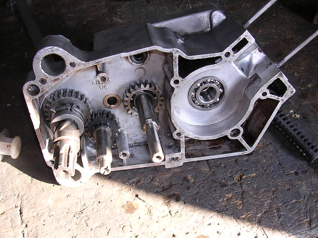

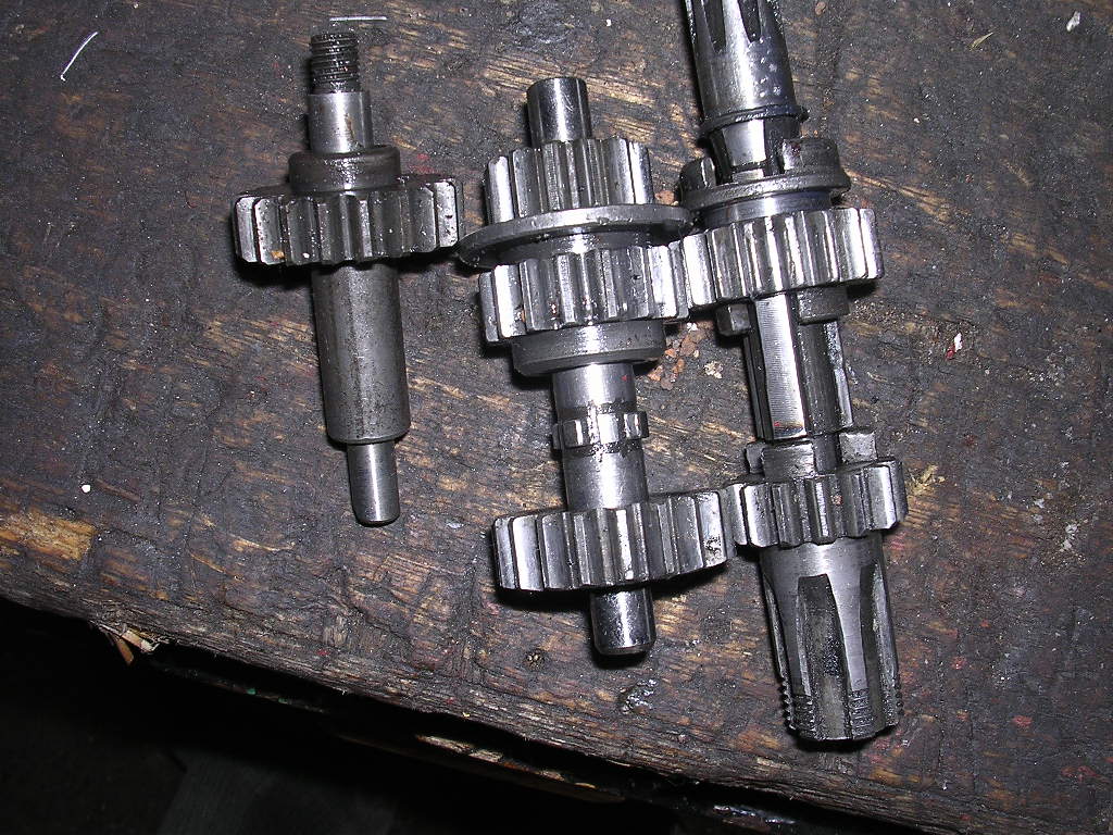

Jak złożyć skrzynie biegów w romecie 50 t1 silnik 019 bo mam rozłożony silnik i gościu od którego kupiłem go mówił ze brakuje trybu , macie jakies zdjęcia zebym mógł się w tym połapać

Na jednym obrazku jest tylko jeden wałek z trybem od pierwszego biegu. Na drugim jest poprawnie ułożona skrzynia, brakuje tam wodzika i właśnie tego trybu od pierwszego biegu. Ale chyba idzie zkumać?

Dzięki Lipton bardzo mi się przydało , wiem ze pytam nie w tym dziale ale nie masz może na sprzedaż trybu od trzeciego biegu.Jeszcze raz dzięki
