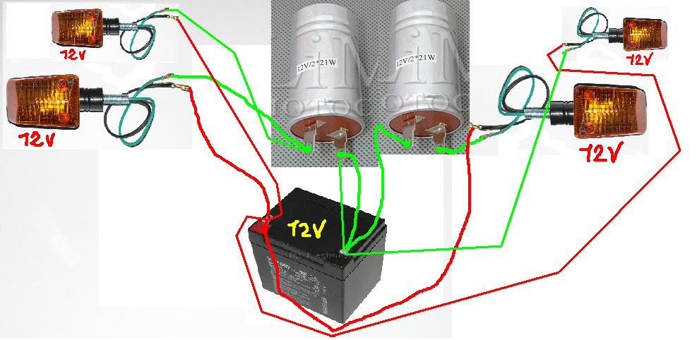

Witam! mam pytanie - czy jak podłącze to wszystko tak jak w poniższym schemacie, czy będzie działało jak normalne kierunki i czy potrzebne są aż 2 przerywacze, czy da się zrobić przy pomocy jednego??

Wszystko ok, ale 1 przerywacz ;)

I do tych kierunków ten przerywacz nie podejdzie.

dlaczego??

Żarówki w kierunkach muszą mieć po 21W, jeżeli chcesz zastosować ten przerywacz.

A do tych żarówek choćbyś się nie powiem co nie założysz ich. Bo poprostu nie wejdą w klosz.

I przełącznik daj jeszcze :)
Niby dlaczego...?

W te kierunki z tego co pamiętam wchodzą żarówki 12V18W? Nie wiem nie jestem teraz pewien musiałbym zobaczyć w peugeocie. A skoro 21W nie podejdą (bo mają za dużą bańkę) to przerywacz będzie świrował.

12V 23W ;)

wpieernicz przerywacz od malacza chyba własnie by był <lol>

Robisz wszystko tak jak masz na schemacie ;) jeden kabel idzie od przełacznika a drugi idzie pod +
Przerywacz powinien miec mniej wiecej tyle samo co zarowki ;) Ja jak mialem jedna zarówke 18w a reszta 21w to tak 18 szybciej zaczynałą migać <lol> Ogolnie to dobrze kombinujesz tylko na jednym przrerywaczu to rób po co 2 :]

A można podłączyć minus do ramy??
...chodzi mi o to żeby tyle kabli sie tam nie plątało ;-)

Tak a nawet wskazane jest :P
