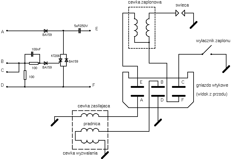

Czyli obstawiacie moduł :/ to u mnie głupia sprawa bo nie stać mnie na nowy moduł więc chyba bedę zmuszony go wykonać znalazłem schmat modułu tylko nie wiem czy jest dobry. I czy ten KT 206 ma być na 200, 400 a może 600V bo są różne wersje. Oraz czy kondensator 5uF/250V można zastąpić 4,7uF/250V bo chyba 5uF to nie dostane i o jakiej mocy mają być rezystory (podejżewam że dużej). A i jeszcze jedno na jakie napięcie ma być kondensator 100nF?
schemat modułu.png [ 3.84 KiB | Obejrzany 5536 razy ]

Ten schemat tego modułu jest do d... Po pierwsze kondensator na wyjściu jest w cholerę za duży, ciekawe co potem z obrotami. Cewka zasilająca jest nawinięta w taki sposób aby podała tyle prądu ile potrzeba dla danego układu. Ten kondensator spowoduje to, że ona nie będzie w stanie dostatecznie szybko go naładować, co będzie zapewne skutkowało problemami z wchodzeniem na obroty (swoją drogą wiem skąd jest ten schemat i wiem ile problemów przysporzył ludziom, którzy próbowali go zrobić). To samo z sterowaniem tyrystora - skąd takie wartości? Nie wiem.
Kondensator podany na schemacie prędzej czy później ulegnie uszkodzeniu, ponieważ zniszczy go zbyt wysokie napięcie panujące w tym układzie, 250V maks. dla tego kondka to za mało.
