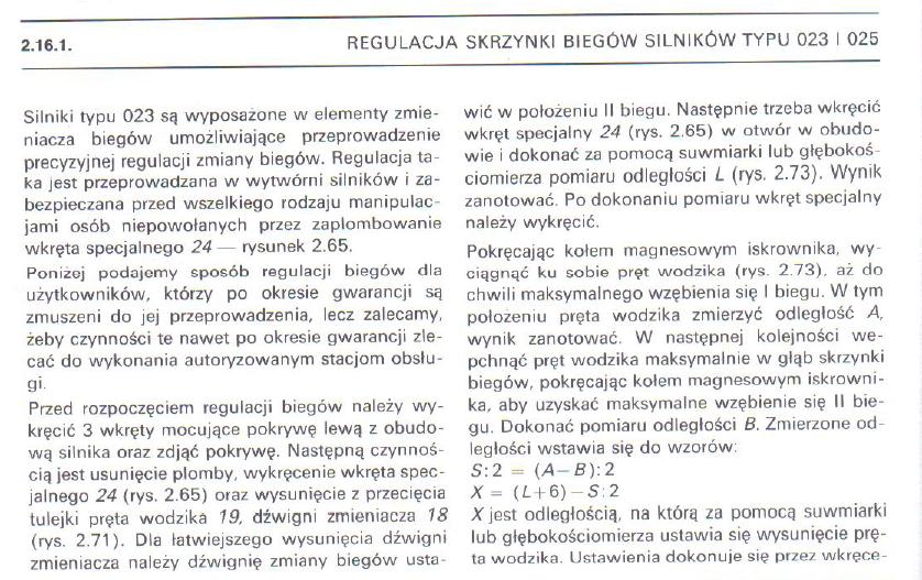

A jedynka ładnie wbija? Jak tak to musisz wyregulować nakrętką od regulacji, niżej schemat:
resources/image/433
resources/image/432

jedynka od czasu do czasu wyskakuje ale dwójka wyskakuje tak że nie można jechać
 Temat postu: Re: [Ogar 205] wyskakujące biegi
PostWysłany: Wto Kwi 27, 2010 6:37 pm
Spróbuj wyregulować biegi w takim razie, jak nie pomoże automat do wymiany.
