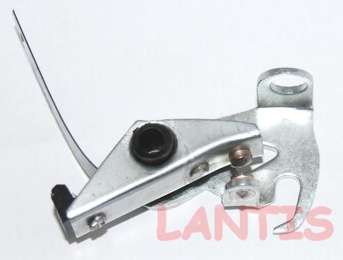

brak iskry w wsk 125 ale jak dotknę 1 ręka cylindra a 2 fajki od świecy to kopie poradźcie co to może być szukałem w Google i pisze ze to problem z masa ale nie mam pojecie gdzie ja podpiąć ani jak powinna wyglądać prawidłowa instalacja elektryczna iskrownika może jakiś schemat czytelny albo zdjęcie ktoś posiada z góry dzięki

akurat to nic nie da w WSce tutaj winne sa podkładki izolujące gumowe
a właściewie ich brak poprostu ich nie masz musi być jedna pod kowadełkiem a druga między tą blaszką pełniącą rolę spręzyny a znów kowadełkiem

czyli drodzy koledzy jeśli włożę podkładki pod kowadełko i młoteczek to problem powinien zniknąć to właśnie w tym miejscu jest masa????? bo wszyscy piszą że nie masuje ale ja nie wiem gdzie mam podłączyć ta masę iskrownika pomocy. A możne być tego przyczyna to ze nie mam pierścieni w tłoku bo wymieniam części w silniku i jeszcze nie założyłem a teraz wziąłem się za iskrownik to możne być przyczyna braku iskry????????
Komentarz do pliku: jakby pan mógł mi zaznaczyć gdzie maja być te podkładki na tym przerywaczu
