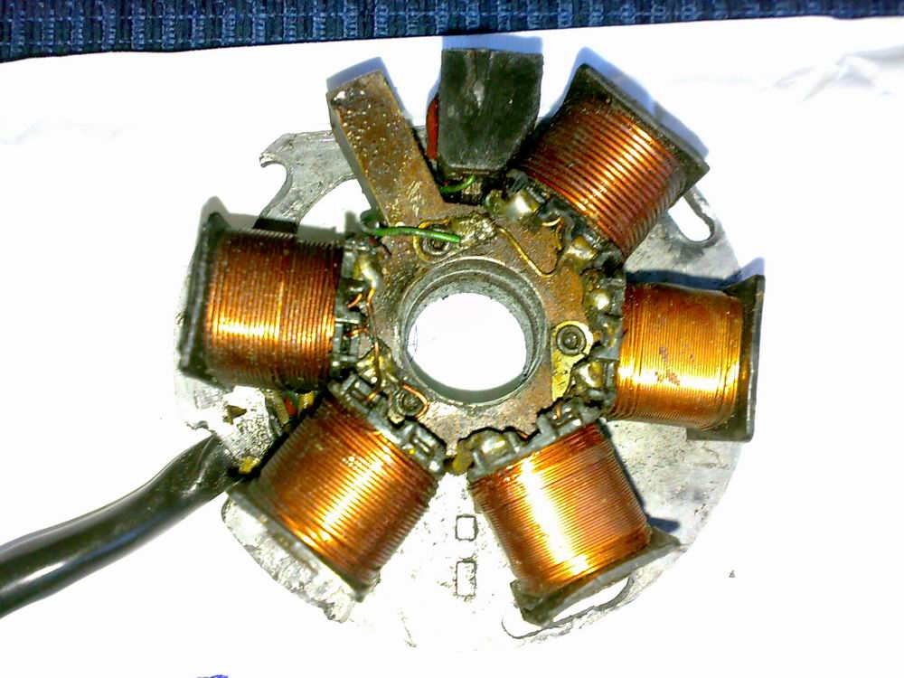

Witam wszystkich.Zacząłem remontować moją stelle seryjnie miała ona klasyczny zapłon ale ja wolałem założyć zapłon od charta gdy skończyłem już kłaść elektrykę to motorynka zapaliła i miała tylko światła ale stopu już nie miała ani klaksonu ale mniejsza o to gdy była odpalona i światła świeciły przełączyłem przełącznikiem i zgasiłem świtła ale gdy przełączyłem i chciałem je odpalić to już się nie zapaliły i gdy chciałem zgasić motorynke drugim przełącznikiem to także już nie działało i musiałem zgasić poprzez zakręcenie benzyny.Aha sprawdziłem żarówki i są sprawne.Proszę o pomoc może ktoś też miał podobny problem a właśnie jeszcze mam pytanko odnośnie zapłonu gdzie mam podłączyć taki brązowy kabelek bo nie wiem od czego jest?Z góry dzięki

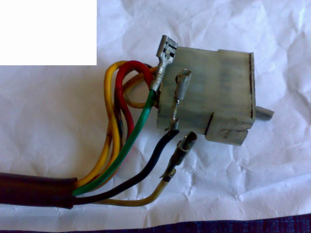

Ja mam taki.Wiec nie da się nic zrobić.A i u mnie jest jeden czerwony od cewek świetlnych dwa żółte od cewek ładowania a brązowy także od cewki ładowanie to ja już nie wiem w takim razie powinny być 3 cewki ładowania.To możesz mi wypisać pokoleji który kabel jest od czego.Z góry dzięki.

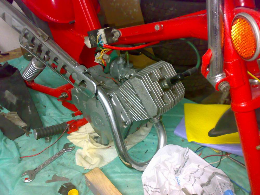

Te zdjęcia były zrobione jak go kupiłem w tym momencie jest wszystko ok normalnie odpala wszystko git tylko nagle mi światła zgineły jak wcześniej pisałem i nie mam klaksonu ani stopu.Klakson i sto być może zle podłączyłem bo podłączyłem 2 żółtymi a brązowy zostawiłemi nie jest do nieczego podłączony.Więc pytam cz np podłączyć brązowy pod klakson a dwa żółte pod stop.Sorki być może piszę bez sensu ale naprawde jestem zielony w tych sprawach a widzę że jesteś obcykany w tych sprawach więc prosze o pomoc.

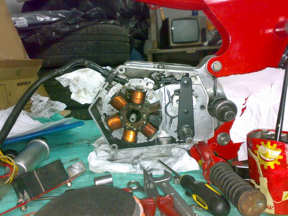

Witam no zrobiłem tak jak mówiłeś ale i tak nic z tego bo cewki ładowania także nie mają prądu i nie wiem o co chodzi bo normalnie odpala i wszystko niby elegancko ale nie mam prądu w cewkach ładowania ani świetlnych więc rozebrałem i cewki wyglądają na dobre o co chodzi może wiesz?Bo jeszcze wczoraj miałem świtła ale gdy przełączyłem przełącznikiem i zgasiłem ale gdy jeszcze raz przełączyłem i chciałem zapalić to już nie odpaliły.Czego może to być wina?

Witam ponownie dzisiaj zacząłem mierzyć ale coś chyba z miernikiem mam nie tak bo wariował mniejsza o to ale gdy wyciągnąłem zapłon i go przeczyściłem po ponownym włożeniu zaczął działać hmm ale i tak jest problem z masą bo gdy podłącze masę przedniej lampy i tylnej to przednia ledwo dosłownie lewo się żarzy a tylna nic ale gdy odłączę masę tylnej to wtedy przednia świeci jak oszalała co to może byś bo ja nic już nie rozumiem.

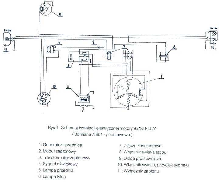

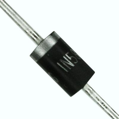

Witam mam jeszcze jedno pytanko a dokładnie o schemat od stelli jest tam pod nr 9 dioda prostownicza i pytanie jest takie czy to jest coś takiego jak to http://allegro.pl/dioda-prostownicza-1n ... 40972.html

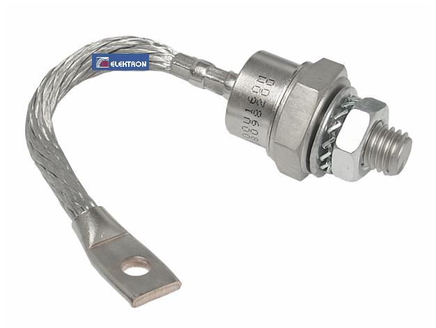

Aha no ja mam klakson na prąd stały więc dioda musi być a i ci chodzi o coś takiego?

Bardziej o coś takiego tylko to cały mostek:
http://www.piekarz.pl/images/offer/b4c3f73884.jpg
Możesz dać tamtą co dawałeś wcześniej gdzieś na kablu przed klaksonem.

Witam wszystko jest zrobione jak trzeba a więc do rzeczy co było źle brązowy kabelek to nie jest od cewki świetlnej tylko masa(podłączyłem do ramy)a żółte połączyłem ze sobą jako jeden i zrobiłem rozgałęzienie na stop i klakson i wszystko działa pięknie a czerwony dałem do przedniej i tylnej lampy.Wszystko wytłumaczył mi BigSoft.Dzięki wszystkim ;>
