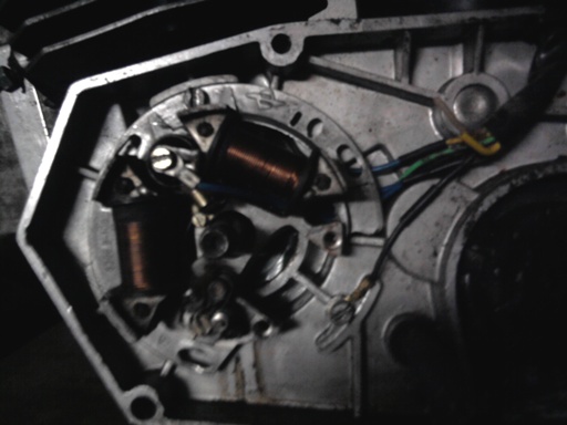

Mam problem, nie dawno nabyłem silnik do charta i okazało sie ze nie ma iskry gdy zajrzałem pod magneto i zobaczyłem że brakuje jeszcze jednej cewki odcięte są dwa kabelki zółte. W ogóle wydaje mi się że nie jest to zapłon od charta prosze o odpowiedź czy silnik powinien odpalić?
Komentarz do pliku: to jest zdjęcie mojego silnika
Zdjęcie0058.jpg [ 60.6 KiB | Obejrzany 3649 razy ]
z góry dzięki ;>

to nie jest od simsona czasami zapłon?

najprawdopodobniej tak ;]
musisz go wywalić i zakupić oryginalny bo takie kombinacje nie mają sensu, magneto pewnie też masz od simsona :D

dzięki :) To chyba będzie lepiej kupić inny silnik do charta

bo tak sie składa, że jak już się trafi silnik do charta to jest tańszy niż nowy iskrownik do niego bo używanych nie ma:( popróbuje jeszcze z tym iskrownikiem od simsona bo jest tańszy i o wiele bardziej dostępny.
