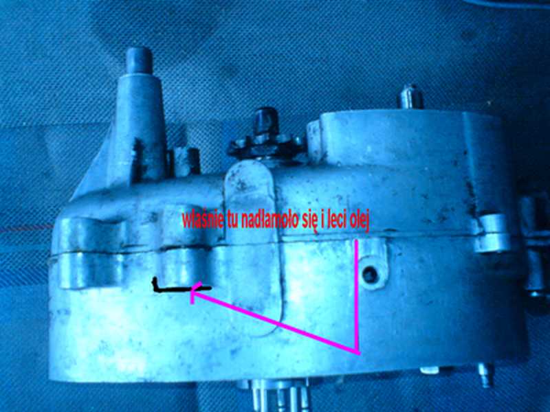

witam pytanie jak w temacie-bo kumpel przy swoim ogarze 200 dokręcił bardzo mocno śrubę mocującą silnik ta da dole że nadłamał w tym miejscu (zdjęcie w załączniku) i czym to można złączyć lub zakleić aby olej nie leciał??? licze na waszą pomoc <spoko> pozdro

Może silikon, żywica lub coś w tym stylu? Oczywiście zaklejać od wewnątrz silnika, żeby nie było tak bardzo tego widać :P

Pospawać.

Albo poxilina. Chociaz niewiem czy wytrzyma. No i troche bu to estetycznie nie wygladało.

Mi to wyglada na dolna czesc silnika, takze jesli chodzi o estetyke to jest problem z glowy. Moim zdaniem, jedynym slysznym i skutecznym sposobem jest pospawanie. Koszt okolo 30-50zl.

No oczywiście, że spawanie najlepsze, tylko cena dość wysoka. Ja bym to od środka żywicą posklejał.

Za taki kawałek to 10zł... A nie 50.
10zł cm spawu na płaskim kosztuje

A ile tam cm masz?

Zaleźy gdzie... Jak pogadasz to może nawet za damke gdzieś zrobia.

No tak Magnum zależy gdzie...

a nie lepiej wymienic karter??

Wymieniać karter z takiego powodu... Pospawać albo poxiliną od środka pyknąć.
