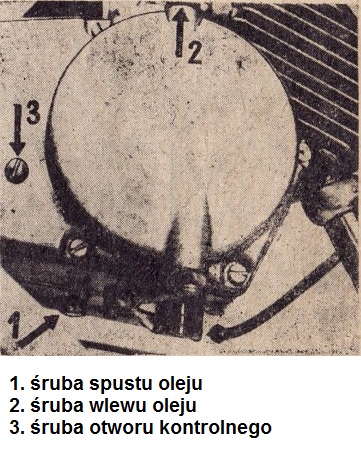

Gdzie nalac olej do przekladni moze pokaze mi to ktos na zdjeciach bardzo prosze

Zasadniczo trzeba by najpierw wiedzieć do jakiego moto chce się olej wlewać, później się przejmować gdzie konkretnie do tego moto wlewać...

jest to ogar 205

Tutaj masz zdjęcie.
olej.jpg [ 94.41 KiB | Obejrzany 1991 razy ]
