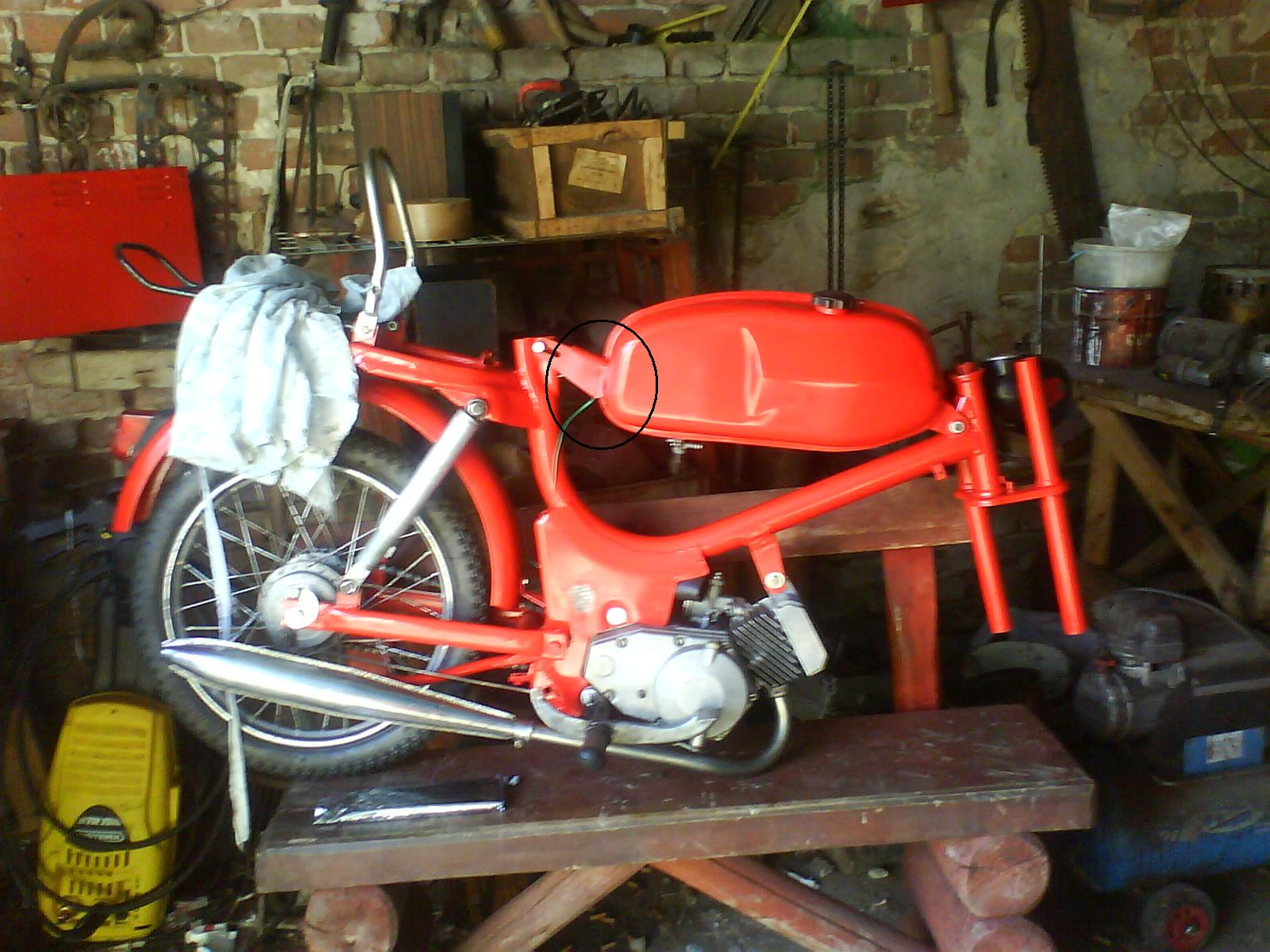

Ma problem bak mi przecieka na słoczach
Pokazuje na zdjęciu
DSC01095.JPG [ 232.76 KiB | Obejrzany 4304 razy ]

Już klejem ale to brzydko wygląda.
Macie jakieś inne sposoby ??

Spawanie ? ojapier

Mogę napisać tylko tyle że ten typ tak ma .
Jakim sposobem byś tego nie zaspawał ,lub zakleił to i tak zacznie przeciekać ponieważ jadąc po wybojach rama pracuje i zbiornik pełni rolę tak jakby wspornika ramy .

Jak wleje 5 l benzyny no stop kapie
Nawet jak stoi to kapie

No wiadome chyba że jeśli dziurawy to będzie z niego lecieć?
Kup po prostu klej do tego zaklej go i sprawa załatwiona taak

A czy można za lutować bak ??

ja bym pod bak wspawał jeszcze rure, nie za grubą, żeby ten bak nie pełnił roli usztywnienia ramy, no bez jaj xd

No fakt z tego co widać to jakby błąd konstrukcjny przecież bak to wyprofilowana blacha to jak ona ma pełnić rolę jakiś wsporników i też bym jaką rurę wspawał czy coś. A dziure po prostu zaspawaj tym bardziej że w miejscu spawu ci popuszcza to nie bedzie widać jak zamalujesz. A jak nie wiesz jak z tym spawaniem to zanieś do spawacza powiedz o co się sprawa rozchodzi i zrobi to tak jak trzeba.
