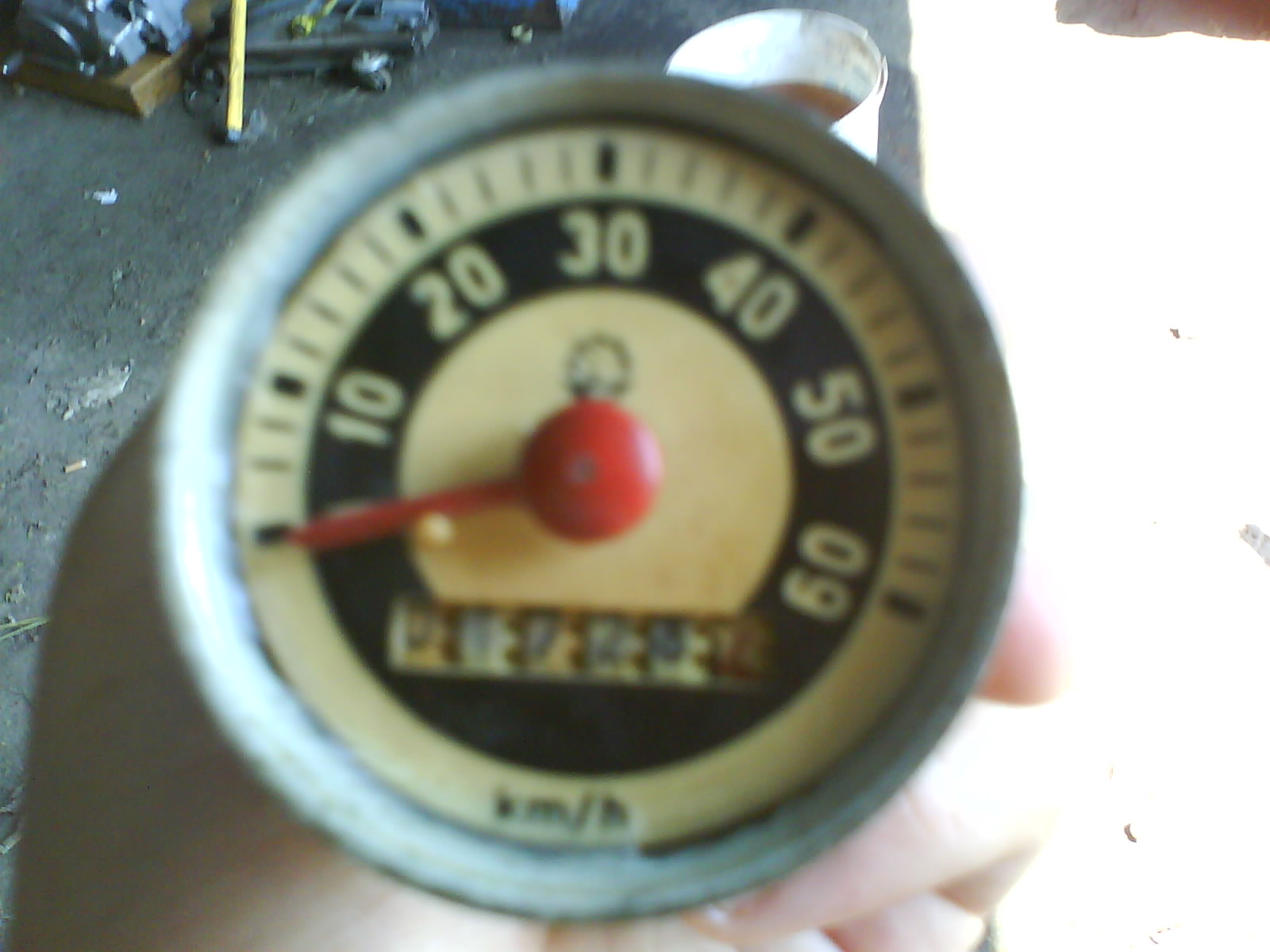

Ma problem dziś kupiłem ślimak i linkę założyłem i jadę patrze na licznik a tu nić
Licznik oryginał tylko szybkę wymieniłem .

Ślimak i licznik w 100% sprawne ? Linka się rusza ?

ślimak jest nowy i linka (ślimak działa i linka też działa )
Ojciec mówi jak kupował Romet licznik działał później się linka popsuła i tak licznik ma taki przebieg

To może nasmaruj mechanizm licznika, bo jak leżał kilka lat to mógł się po prostu zastać. A jak to nie pomoże to masz mechanizm licznika popsuty

Weź wyjmij samą linke z pancerza. Tą kwadratową końcówką włóż w licznik i zacznij dość energicznie kręcić (chodzi mi szybko) jak wskazówka bedzie podskakiwać czy wogóle się ruszać to jest ok.
