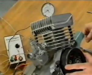

Witam, zamieszczam tu zdjęcia precyzyjnych przyrządów służących do ustawiania zapłonu platynowego. Używane one były tylko w wyspecjalizowanych warsztatach naprawczych. Jeden z nich pokazany jest na orginalnym filmiku o naprawie sismona (Youtube: wpisać "simson original" i włączyć filmik nr 6). W razie pytan proszę pisać, pozdrawiam.

To po prostu czujnik zegarowy z mocowaniem na gwint świecy oraz omomierz... Posiadam taki sprzęt i mogę powiedzieć że naprawdę pomaga ustawić precyzyjnie punkt zapłonu ;)

ja również potwierdzam nawet lekki ruch wałem powoduje przestawienie sie wskazówki na zegarze.

To jest elektroniczny czujnik, który wykrywa opór cewki zapłonowej, przez którą płynie prąd po rozwarciu styków przerywacza. (podpięcie żarówki nic tu nie da!) PS. Posiadam tez inne narzędzia specjalne do obsługi silników ROMET. Pozdrawiam
