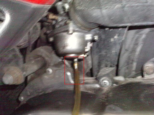

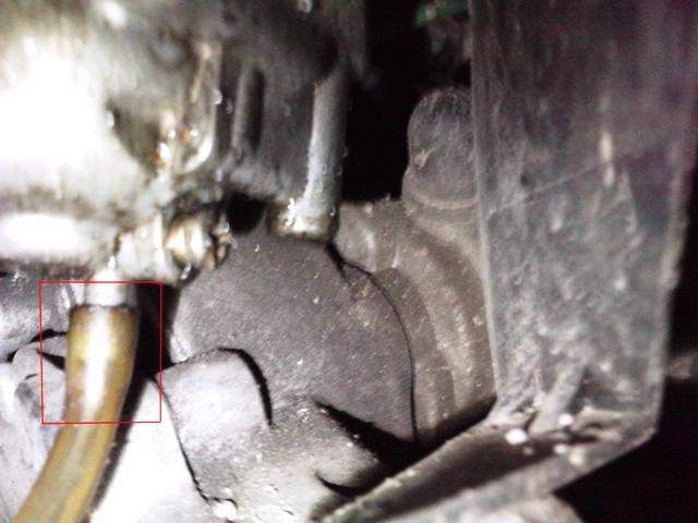

Mam mały problem z moim Zipp'em. Niedawno zauważyłem, że z rurki odchodzącej od gaźnika wycieka dosyć duża ilość paliwa(gdy silnik jest ciepły) Nie wiem jakie zadanie spełnia ta rurka i czy normalne jest to, że wycieka z niego taka ilość paliwa. Zaznaczyłem wszystko na zdjęciach.
Z góry dzięki za pomoc

A końcówka tego przewodu luzem sobie wisi, do niczego nie przypięta? Jak tak to to jest odpowietrznik.

To jest rurka odpowiadajaca za to ze jesli w komorze plywakowej jest za duzo paliwa to tą rureczka wychodzi nadmiar. Trzeba poprostu gaznik wyregulowac ;)

Przelew gaźnika. Zmniejsz poziom paliwa w komorze pływakowej.

Ta rurka nie jest nigdzie podlączona. Właśnie myślałem, że to jest jakiegoś rodzaju odpowietrzenie. A jak zmniejszyć poziom paliwa ? ;> Muszę wszystko rozbierać czy wystarczy pokręcić jakąś "magiczną" śrubką?

Zdejmujesz górny dekielek w gaźniku (najczęściej plastikowy) i tam wszystko regulujesz...

Ewentualnie odginając lekko blaszkę pływaka do góry tak, żeby bolec szybciej wchodził w otwór. (Mikuni VM20 ma takie rozwiązanie)
