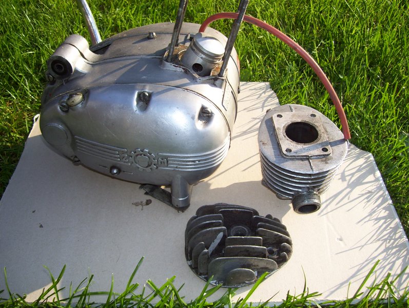

proszę o pomoc-czym może być spowodowany brak iskry w silniku s38-napięcie jest lecz brak iskry i kabla od gaszenia-skąd go wyprowadzić-a i nie odskakuje kopka?macie może jakieś schematy?pomocy-zdjęcie silnika z którym mam problemy
SILNIK.jpg [ 155.72 KiB | Obejrzany 2496 razy ]

To tak: Brak iskry: Sprawdz czy na przerywaczu masz przerwe 0.3 mm jesli nie to ustaw przerywacz. Jesli dalej nie bedzie iskry wyjmij caly iskrownik z silnika i poogladaj kable czy jakis nie jest przetarty. Jesli tak to radze wymienic na nowy. Jesli po tych czynnosciach nie ma iskry to masz spaloną cewke wysokiego napięcia lub zepsuty kondensator.
Kabel do gaszenia sie wyprowadza z sruby obok przerywacza, idzie to niej rowniez kabel cewki wysokiego napięcia. Jak juz go wmontujesz wtedy wyprowadzasz z kartery i lączysz z kablami ktore idą do lampy.gdy ten kabel dotknie masy wtedy motor gasnie.
Nie odskakuje kopka: sprezyna na polksiezycu albo wyskoczyla albo peknela.
powodzenia. <cfaniak>
