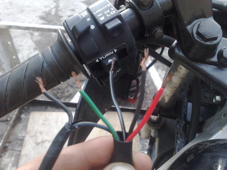

Witam mam hondę nsr 75. Kupiłem ją kilka dni temu i była nie kompletna. Brakowało siedzenia akumulatora tylnich hamulców owiewek, stacyjki i kilku innych detali. Motor uzupełniłem lecz nie mam jeszcze stacyjki. Nie działają mi kierunkowskazy, klakson i nie ma ładowania także światła są lepsze jak się dodaje gazu i gorsze jak się ujmuje. Podejrzewam że to wszystko wina tego że stacyjki nie ma. Po prostu jest ona odcięta, motor zapala bez niej normalnie. Strasznie mnie denerwuje brak tego czego w niej nie ma i postanowiłem kupić stacyjkę. Najgorsze jest to że do tej stacyjki idzie 9 kabli, na allegro są takie przeważnie z 3 kablami. I co ja mam z tym zrobić? Jak to podłączyć żeby wszystko działało jak trzeba? Bardzo proszę doradzicie coś .<help> PS. Na allegro nie ma stacyjki oryginalnej do hondy nsr 75. Jeżeli ktoś by znalazł gdzieś na necie orginał to proszę ładnie o link. A jak nie to proszę mi jakoś pomuc z podłączeniem innej. Dziękuję z góry ;-) .

Sory źle policzyłem, bo liczyłem kable które idą do świateł, kierunków i klaksonu. Do stacyjki idzie 5 kabli. Ale i tak nie mogę z tym sobie poradzić. Może te 2 to do blokady są? Sam już nie wiem Błagam o pomoc;/

Musisz wziąć schemat elektryki, sprawdzić który kabel za co odpowiada, potem stacyjka które położenie za co odpowiada i najwyżej do jednej wtyczki w stacyjce dać dwa kable lub jak tam ci wyjdzie.

Hondy nie sprzedam bo w nią za dużo serca włożyłem i starań żeby wszystko wyszykować w niej:) Kable trafiałem i coś mi wyszło. Po napisaniu tego wkleję zdjęcie kabli w takiej kolejności jak teraz napiszę: czarny 1, zielony, czarny z białym paskiem , czarny 2, czerwony. Trafiałem te kable i mi to tak powychodziło. Czarny 1 jest mało ważny bo to tylko światło stopu także nie będę go opisywał. Czarny 2 + czerwony = zapłon, kierunki i światło stopu. Czarny z białym paskiem + zielony lub czarny 2 = silnik gaśnie. Zielony + czerwony = obroty bardzo delikatnie spadają, brak kierunków i te 2 kable się trochę grzeją. Czerwony + czarny z białym paskiem = nic się nie dzieje. Mam nadzieje że z tym schematem mi trochę pomożecie. Jak myślicie, da się podłączyć stacyjkę z trzema kablami do tego?? Dzięki z góry za pomoc:)
--------- Śro Maj 05, 2010 8:48 pm Połączono ---------
A to zdjęcie kabli w kolejności jaką napisałem. No i jeżeli chcieli byście żebym podłączył kable jeszcze jakoś inaczej np. kilka na raz to pisać, pójdę tak zrobię i napisze jaki jest rezultat.:)
