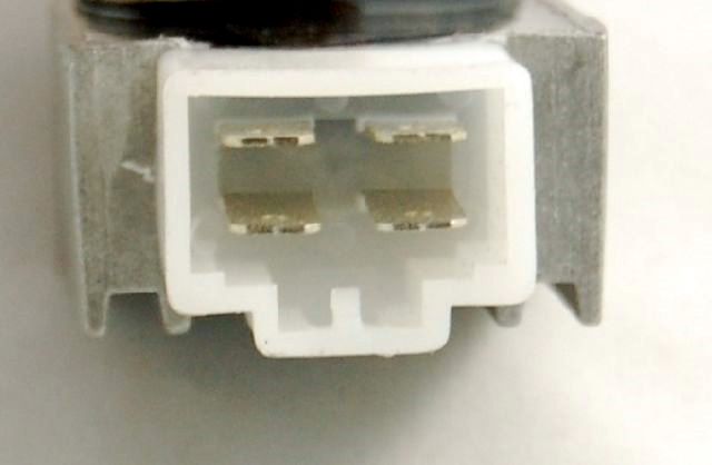

mam crossa i zamierzam zrobić w mim instalacje 12 V i nie wiem jak podłączyć regulatorek.
Więc tak z cewek wychodzą dwa kable płynie w nich prąd od12do 40Vzmienny(zależy od obrotów),masa jest na nadwoziu (jak zawsze) .I kupiłem taki regulator i jak to podłączyć??
Proszę o pomoc i dziękuje!
dsc5228.jpg [ 51.46 KiB | Obejrzany 5534 razy ]
dsc5229.jpg [ 28.89 KiB | Obejrzany 5534 razy ]
dsc5230.jpg [ 23.41 KiB | Obejrzany 5534 razy ]

o człowieku, a schemat jakiś cy cuś tego co masz w motorku? bo to że wystają dwa przewody i do tego "masa" to niewiele mówi :| regulator przypuszczam że dwa styki ma do cewki a dwa pozostałe to wyjście napięcia stałego, ale które co i jak? za mało konkretów podałeś.

hmmm nie masz fabrycznej wtyczki do tego modułu ? :/ mozna spróbować poszukać jakiegoś katalogu na necie, jest tam jakiś symbol czy numer seryjny na regulatorze?

Masy nie możesz mieć na ramie bo to jest napięcie zmienne, dwa kable które idą z cewek muszę być podłączone do reglera (jeśli ma mostek prostowniczy) Jak go nie posiada to przed regulatorem musisz wyprostować napięcie na stałe. Co do regulatora górne styki powinny mieć wejście a dolne wyjście ale jak jest naprawdę nie mam pojęcia bo nie podałeś nawet nr katalogowego.

Ja to z allegro zamawiałem i nie było nr katalogowej.A na regulatorku nic nie pisze.
