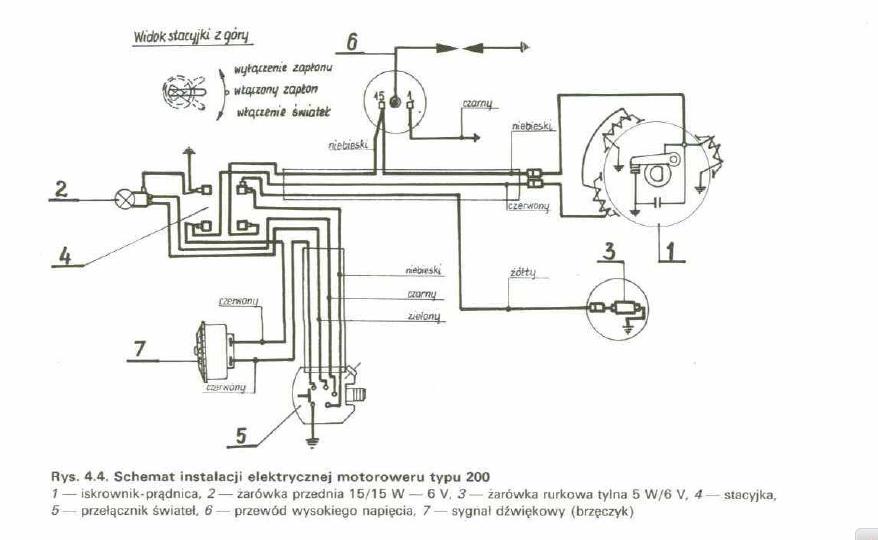

Witam:)
wgl nie znam się na tym więc proszę o pomoc tak jak w temcie mam 6 kabelków oczywiście kolorowe^^, ale nie wiem gdzie je podpinać... mam oryginalną stacyjnkę, byłą odłączona po wywrotce(śruby puściły), nie zapisalem sobie gdzie jaki kabelek...
ps:czy to od braku stacyjki przestał palić?

Instalacja elektryczna niedlubana? Jak tak to schemat w łapę i podłączasz co trzeba ze schematem.

może mi ktoś dać link do takiego schamatu??
instalacja nie ruszana-od początku u mnie, a wlasciwie matka kiedys nim jedzila^^

Łap ;)
Komentarz do pliku: Schemat - romet 200

moge prosic tez o schemat tylko z eja mam od tylu podpinane 7 kabli i nie pasuja mi kolorami ze schematow ;/ jak mam ot podlaczyc?
