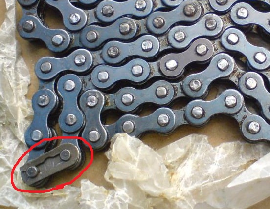

Jak odróżnić zapinkę łańcucha od zwykłych ogniw?

Zapinka to jest to, co zaznaczyłem na zdjęciu.
zapinka.jpg [ 100.26 KiB | Obejrzany 4745 razy ]

Tak, przejrzałem cały łańcuch i nie widzę tutaj takiej zapinki..
