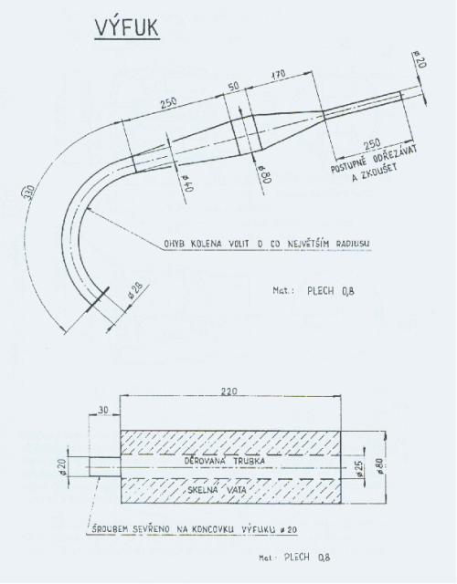

Pytanko mam tłumik od skutera w którym wyciągłem wszystko co sie dało i dospawałem kawałek rurki aby dzwięk był głębszy i głośniejszy co sądzicie abym dał go do ogara (może być coś takiego??)

I co chcesz tym osiągnąć powiedz?

moc:) i lepszy głos silnika

Moc będzie słabsza, dźwięk jak traktor a do tego jak tłumik jest krótki i przelotowy to pierścienie mogą popękać od zimnego powietrza tak jak przy jeżdżeniu bez tłumika

Jeśli od 2T jest jakiś sens a od 4T głupota.

to jaki tłumik mam założyć aby była lepsza moc i dzwięk

Oryginalny od jawki albo samorobny spawany (popytaj na forum dużo ludzi takie robi)

masz tu samorubke na dole końcówka tłumiąca możesz to zrobić z dwóch puszek po piwku napchaj tam waty szklanej i w droge <jupi> a tłumik sobie zespawasz i podmalujesz ładnie <jupi> a to z komarem to do dobani rysunek ci podpowiada
--------- Śro Paź 13, 2010 8:44 pm Połączono ---------
sorki ze dwa takie same rysunki zamieściłem <stiupid>
--------- Śro Paź 13, 2010 8:46 pm Połączono ---------
a z komarem to sie pomyliłem
