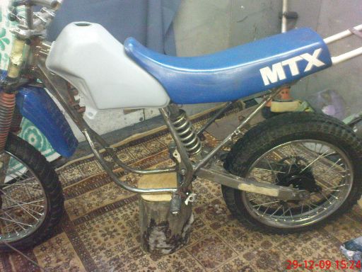

Witam jestem nowy na forum i witam wszystkich użytkowników saalutuj a więc mianowicie mam pytanie czy da rade wstawić ten silnik http://moto.allegro.pl/silnik-125-ccm-zongshen-kpl-cross-wysylka-gratis-i1247893492.html do takiej ramy
MTX.jpg [ 51.51 KiB | Obejrzany 2036 razy ]
silnik ma około 45cm długość, największym problemem jest rama bo niemam jej jeszcze i niechce kupawać w ciemno (jak by się okazało że silnik się nie zmieść i bendzie zacierał o kolo) wiem że sanki pod silnikowe musiał bym przerobić żeby się cylinder zmieścił. Prosze o pomoc czy da się to zrobić sam bym sobie wstawił tylko chodzi o wymiary ramy jak by ktoś miał doczynienia z Hondą MTX 80 to prosze o podpowieć.

ja bym tego nie kupował bo to jest chińskie.ten nie wiem czy wejdzie bo ma cylinder w poziomie, ale 150ccm wejdzie.lepiej kupic od wsk 125 uzywany.

Bezsens. Na tym silniku to moto by nie jeździło... Silnik MTX 80 będzie się lepiej sprawował.

Nie wejdzie. Silnik nawet jakby nie tarł, to i tak byłby tak blisko koła, że byłby ochlapany błotem, co nie sprzyja chłodzeniu.

Za 850 to masz naprawdę dobry wybór silników np. od ETKI.Na pewno mocniejszy od tego i dłużej wytrzyma.A za tyle będziesz miał w dobrym stanie taki silnik.
