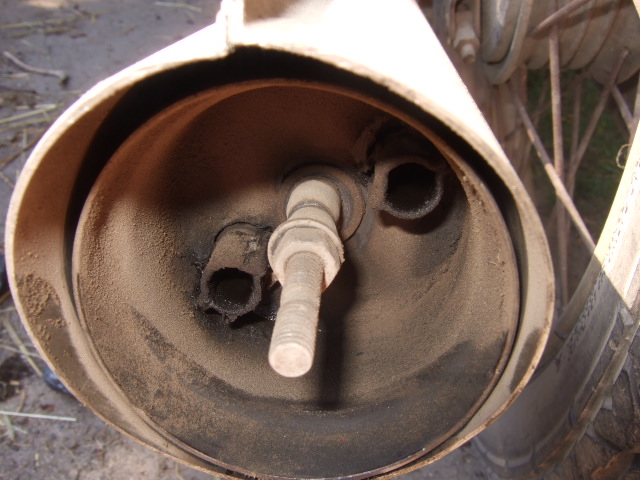

Ostatnio w czasie według tego schematu Image zgubiłem części numer 7 i 4.
A dławik (3) już w połowie wystawał.
W skutek wibracji otwór w metalu się powiększył i części przeleciały przez podkładkę i nakrętkę.
Czy sposób w który złożyłem pozostałe mi części jest prawidłowy i nie popsuje motoru?
Ten drut nie był cały nagwintowany, więc dałem tam kilka podkładek i dokręciłem śrubkę do końca, tak aby dławik nie wyleciał.
Czy ten otwór może być zablokowany podkładkami?
DSCF2136.JPG [ 117.24 KiB | Obejrzany 2017 razy ]

Chodzi o Jawkę 50

Coś ci to nie wyszło bo tam nie ma być szpary ale nie zesuje ci to motoru.
