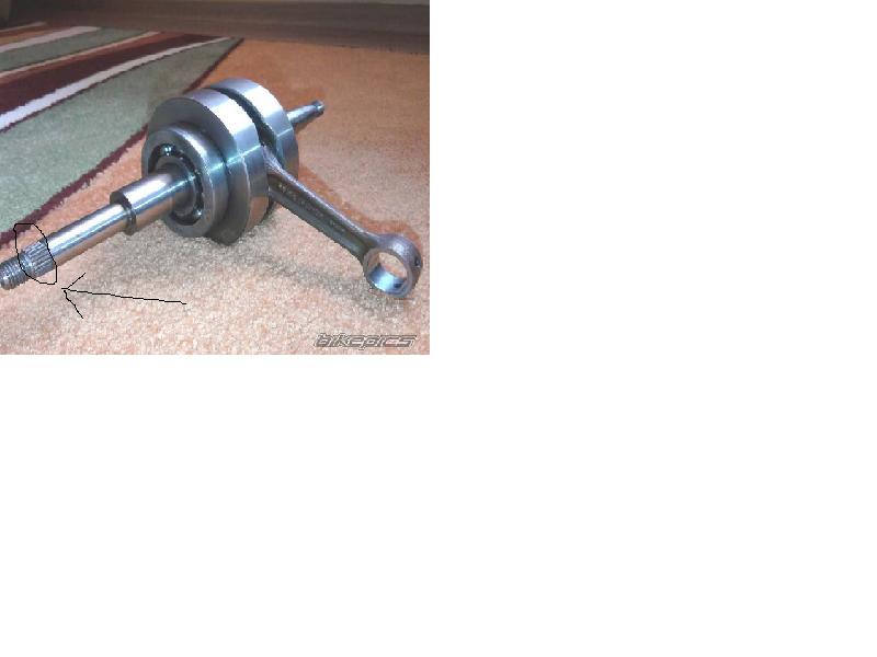

1. Gdy zaczął mi się ślizgać starter ściągnąłem pokrywę od sprzęgła i się okazało że miałem problemy z wałem.
--------- Czw Lip 08, 2010 1:19 pm Połączono ---------
Natomiast na problemy z mocą, pewnie wystarczy ściągnięcie gaźnika,wyczyszczenie go(dokładnie). Jeżeli to nie pomoże to jak kolega wyżej napisał próbuj naprawiać :)
Komentarz do pliku: 1. Zaznaczony obszar może być tak zjechany że nie ma na nim już frezu :) Polecam to sprawdzić :)
