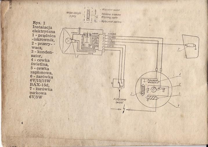

Siemka. Kupiłem sobie już klakson do mojego Kadeta, lecz nie wiem, gdzie go podłączyć. Pomoże mi ktoś?
Komentarz do pliku: Schemat instalacji Kadet
instrukcjastr4.jpg [ 56.53 KiB | Obejrzany 1788 razy ]
