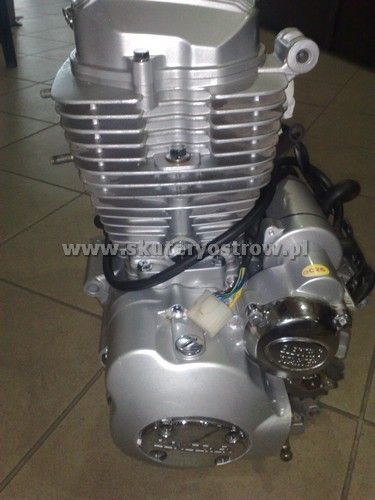

Mam quada 250cc nie wiem jakiej marki to zwykły chinczyk silnik jest ja w bashanie
I mam problem z ładowaniem nie ma wogóle ładowania mierzyłem to bylo 12v a powinno być około 14v
Co może byc przyczyna? <help>

Sprawdź kostki - może coś się odłączyło,pomierz kable może jest przebicie, regulator napięcia taak
