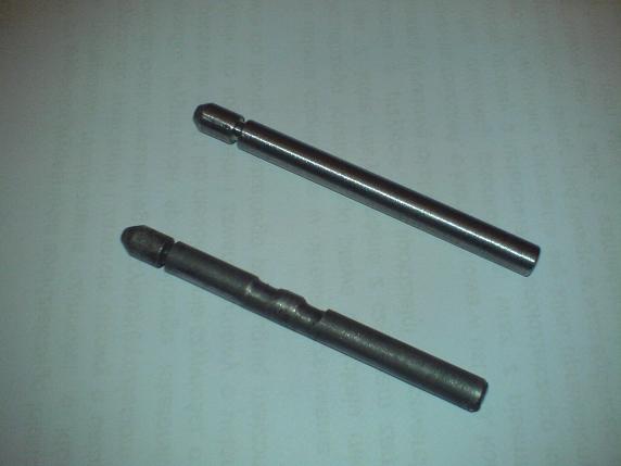

Ciężko chodzi sprzęgło? Oczywiście to może być linka zacięta w pancerzu ale też zużycie innych części
Na foto dwie ośki kapy sprzęgła. Różnica jest oczywista. Wprost oczywista oczywistość :P
To jest ośka montowana w prawej kapie - na niej chodzi łapa sprzęgła - czyli ta część, do której mocuje się od góry linkę.
By wyjąć ośkę trzeba zdjąć kapę - wycisnąć małe zabezpieczenie od środka w odlewie i pociągnąć za ośkę - w miejscu mocowania śruby na końcu kapy.
Nowa ośka była dorabiana u tokarza
Dodam, że łapa sprzęgła była w równie rewelacyjnym stanie. W końcu te dwie części piłowały się razem. Koszt nowej to zdaje się 8-10 pln z tym, że ciężko dostać.

Zobacze jutro w jakim stanie jest moj oska :D. Watpie zeby była tak mocno zjechana jak twoja na zdjeciu ponieważ moj ogar stał 10 lat zanim go kupiłem :)
