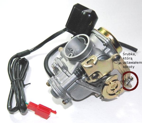

wlasnie, dzisiaj jest juz moze za pozno na zdjecia ale troche wytlumscze. dodawac gazu mozna poprzez przekrecenie manetka albo poruszenia w odpowiednia strone przepustnica. mowie to dlatego, zebyscie mieli pewnosc ze wiem co to jest przepustnica i mowie o tym samym o czym Wy myslicie. obok przepustnicy sa 2 srubki. jedna, ktora blokuje przepustnice, aby ta zatrzymala sie w odpowiednim miejscu (zwykla blokada w skutzerze :) ) oraz druga srubka ktora wlasnie "popycha" ta przepusnice. kiedy ja zakrecam to ona "pcha" przepustnice tak jakby dodajac gazu. i wlasnie dokrecalem ta :)
czyli:

oto on :) zdjecie z internetu, ale gaznik 4T
zd3001a.jpg [ 45.95 KiB | Obejrzany 5012 razy ]

Zatkana dysza wolnych obrotów... Najlepiej wyczyść cały gaźnik i wszystkie dysze.
I do tego wyczyść też sobie filtr powietrza
