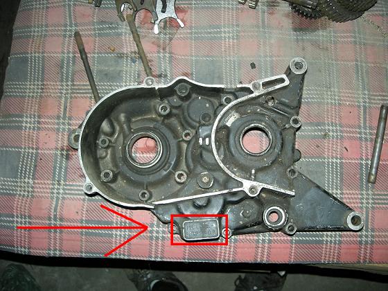

Po prawej stronie jest Napisane HONDA made in japan ;] A po drugiej stronie (skrzynia biegów) jest napisane Następująco od dołu do góry : 1 N 2 3 4 5 5 bieg mam zablokowany. Czyli jakieś blokady są. Ale to i tak nie tłumaczy dlaczego on tak mało przyspiesza na 4 ona jest chyba pół zablokowana lokurva
--------- Czw Lip 15, 2010 11:25 am Połączono ---------
P.S typu silnika nie znalazłem ojapier

tu jest tabliczka z typem silnika i numerem seryjnym :
Komentarz do pliku: karter
karter.jpg [ 60.79 KiB | Obejrzany 5698 razy ]
