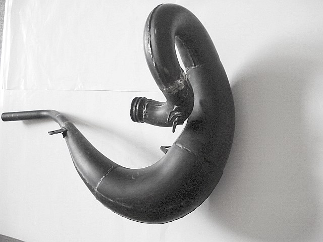

Mam pomysł na tuning to jest kiedy w standardowym tłumniku obetniemy koniec tłumnika (od strony wydmuchu spalin) o 2 cm jego średnica wylotu spalin wzrośnie a gdyby do tego dołożyć kolanko w wersji crossowej tak jak na zdjęciu to zyskał by wiele mocy co o tym myślicie?

Nie sądze żeby to coś dało w 2t. :/

Krzysiek14141 to co ty pokazałeś na zdjęciu... To jest kompletny dyfuzor, inaczej tłumik, a nie kolanko.

To jest tylko dyfuzor. Tłumik to nie jest, tłumik powinien być na końcu tak jak w leo vinc taka puszka.

Ten dyfuzor jes własnie z silnika 2t, więc o co ci chodzi???
Gdyby on nie poprawiał sprawności silników 2t to by ich tam nie mątowano!!

napewno był by inny głos silnika troszke mogło by to dać :-)

Bez zmiany gaźnika dużo to nie da mocy.

"grucha" jest tłumikiem rezonansowym. Dobiera się ją pod pojemność, kąty otwierania okien itd. Byle jaka mocy nie da ale wyliczona dla danego silnika... wiele.

Zapominacie koledzy ze jedna z najwazniejszych czesci wplywajaca na moc w silnikach 2t to tlumik ;-)

Yogi56 napisał(a):
Kolego... Ten dyfuzor byl robiony pod dany model silnika a nie pod jakiś Rometowski silniczek...

Magnum 200 napisał(a):
Zgodze się z kolegą ale każdy wydech lepiej czy gorzej wpływa na charakterystyke silnika a orginalny wydech ogarów z silnikiem rometa to niewypał.

Magnum 200 racja ;]
I wogóle zanim coś napsizecie poczyatjcie coś o dwusuwach takie głupoty piszecie że głowa mała normalnie.
Sama końcówka wydechu nic nie daję ona ma za zadanie wytłumiać tylko aby było ciszej. Całą robotę odwala dyfuzor
są programy do liczenai wydechu pod dany model silnika nie jest to łatwę trzeba znać takei rzeczy jak kont otwarcia okna wydechowego i takie tam głupoty w jakich partiach ma być rezonans itp. Nie jest to tak hop siupprzyspawać wydech z 125 jakiejś do "romka" bo kumpel mówił że bedzie super kop ;/ <Czytaj> <stiupid>
