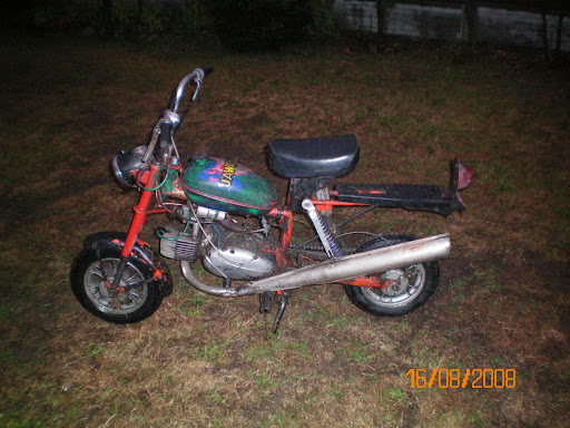

Chyba nie ten dział...
Silnik wchodzi prawie na styk, przednie koło nawet z błotnikiem nie będzie uderzać o cylinder. Pozostaje kwestia przespawania ramy. Nie zapominaj, że Jawka ma łańcuch z prawej strony, także będziesz musiał odwrócić koło i przerobić hamulec.
http://lh3.ggpht.com/_WfPC8YjKcaE/SKckQ ... 0_0182.jpg" target="_blank
http://images03.olx.pl/ui/1/31/15/15722615_1.jpg" target="_blank
