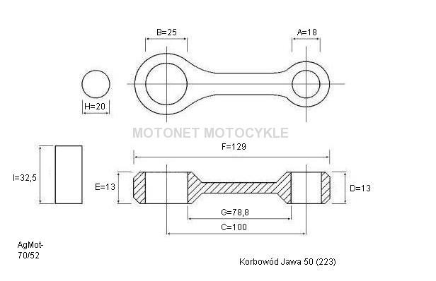

Trochę się mylisz "jawa50speed" korba od Hondy którą podałeś ,wymiarami całkiem odbiega od wymiarów korby jawy 50.
Wymiary korby Jawa 50 (w załączniku )
Najbardziej pasuje korba od Suzuki TR 125T (plusem jest to że to 125 cm )
http://www.agmot.pl/sklep/p/18701/KORBOWOD-TR-125T
Jak ktoś tuninguje motor to taką można kupić .
Zostaje jeszcze kwestia czy tulejki będą pasować , ale to trzeba napisać do agmotu i tam powiedzą.
Jak będę tuningował na 70 cm + 4 kanały i membrana to z pewnością ją kupię.
