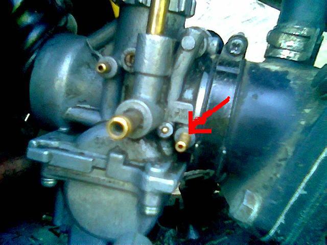

Witam. Moja yamaha ciągnie powietrze przez rurkę zaznaczoną na poniższym zdjęciu. Gdy ją zatkam palcem to obroty spadają.Czy to nie "lewe powietrze" dostaje sie do silnika?

Ta rurka to czasem nie jest do podłączenia dozownika oleju? Jak nic nie masz do niej podłączone to ją zatkaj, bo ciągnie lewe powietrze.

Witam. Dozownika nie mam . Aż głupio mi sie przyznać ale zapomniałem ze yamahy dt miały dozownik :) A czym to zatkać , moge zakleić silikonem?

Ja bym radził zamiast zalepiania sylikonem, założyć kawałek wężyka i w ten własnie weżyk wkręcić srubkę. W taki sposób kolega zaslepił wężyk dozownika w skuterze i zdaje to egzamin, choć nie wyglada to zbyt estetycznie. Zrób jak uważasz, lub poczekaj na inne propozycje.
http://www.polskajazda.pl/Motocykle/Rom ... -205/31009
