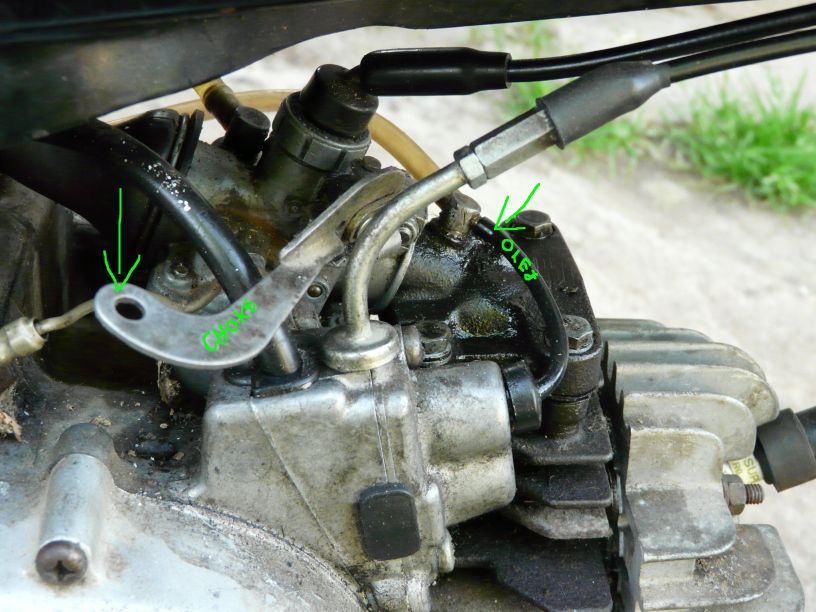

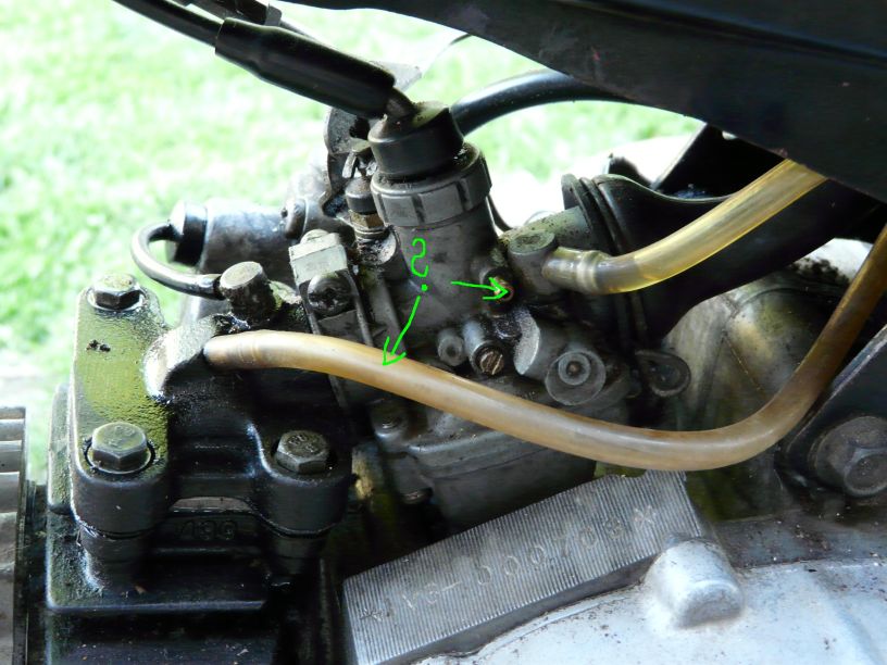

Witam,dostałem stary motorower Yamaha LB3 lub LB3M miał iść na złom ale postanowiłem go uratować.Przyszło parę problemów,więc proszę was o pomoc.
1.Cieknie z rury wydechowej.
2.Zapala i jeździ tylko na załączonym (choke),Nie wiem tylko czy to jest dodatkowa dawka paliwa czy dodatkowe powietrze.
3.Normalnie na postoju gaz funkcjonuje jak należy lecz przy jeździe przy większym gazie go dusi i gaśnie,Gaśnie też gdy wyłączę (choke).Niżej dołączę zdjęcia.

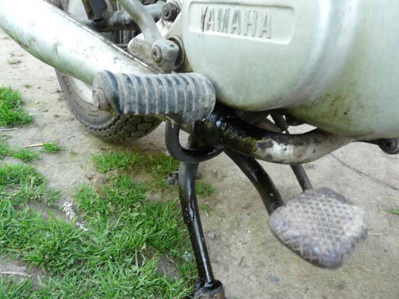

4.Niema sprzęgła i posiada 3 biegi: Góra luz 1,2,3 dół,więc jadąc 2 lub 3 jak gwałtownie zatrzymać się?Jest to dwu-sów paliwo osobno i olej.
Proszę o porady.

1. Jeśli jeździsz tylko na CHOKE czyli ssaniu to pewnie zapchany gaźnik, wyczyść go. Jeśli chodzi o sprzęgło to mógł koszyczek spaść, zdejmij i sprawdź. Hmm i nie jeździj bez sprzęgła bo długo nie pożyje.

CHOKE - to jest większa dawka powietrza..
A przyczynami duszenia może być wiele możliwości.. Ale na start zacznij od tego - Czyszczenie gaźnika, całego układu doprowadzającego benzynę, filtra powietrza i zmiany świecy.. A z wydechu gdzie Ci puszcza? Na łączeniu wydech cylinder ? czy może gdzieś indziej ? Spróbuj zrobić to co wyżej napisałem i napisz co i jak.. I jak możesz to daj foto z widokiem na cały silnik...
