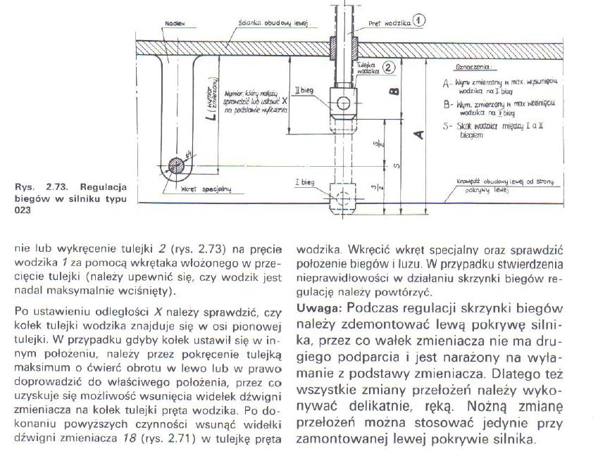

To nie jest takie trudne.Zdejmujesz pokrywę.Odkręcasz śrubkę tą co na rysunku.wyjmujesz tą blaszkę z nakrętki do regulacji i przekręcasz o pół obrotu w przeciwna stronę do ruch wskazówek zegara, i składasz tak jak rozbierałeś.Jak nie pomoze, a jedynka nadal nie wyskakuje to możesz jeszcze raz o pół obrotu.

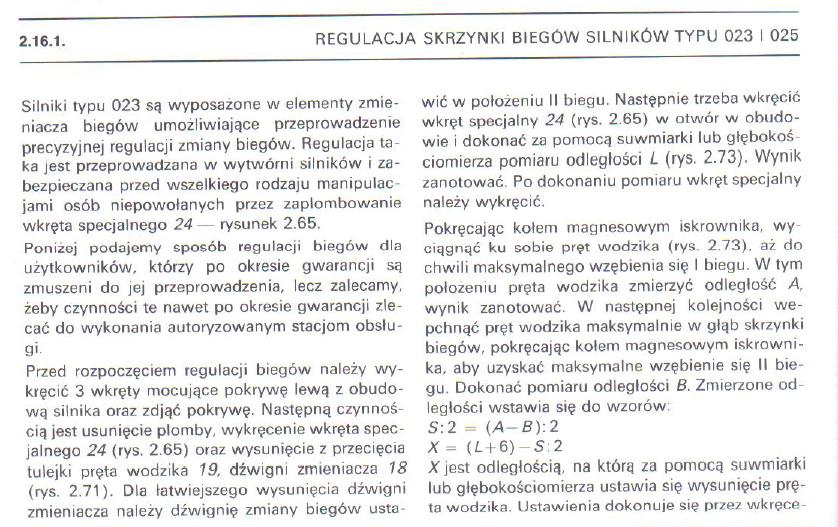

schemat regulacji w załączniku
