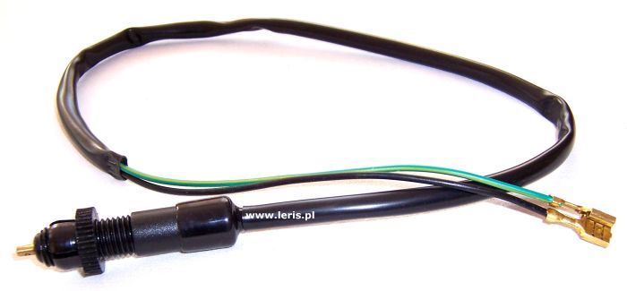

Witam. Mam problem z stopem, raz świeci a raz nie świeci. Wszystko przez tą głupią blaszkę, mam już dość ściągania tylnego koła. Koś mi może poradzić jak ma zamontowany ten czujnik najlepiej na zdjęciach czy coś w tym stylu. Albo jeszcze inny sposób jak ktoś zna :)
540e257f3c10717e912ef929de79c164.jpg [ 25.93 KiB | Obejrzany 2724 razy ]

A wogóle w jakim moto to ma chodzić (w simsonie s51?). Bardzo podobny (o ile nie taki) ma kingway/kinroad chooper. Bo czujniki bardzo często są różnie pomontowane zależnie od możliwości.

Nie wiem jak jest w simnie ale w tym chooperze jest to ten pręcik jest wyciągany przez sprężne która jest zamocowana do dziwigni hamulca.

Ja mam taki zamontowany u siebie, jest orgnialnie w jednej z wersji simsona zamontowane własnie na takim uchu w kształcie litery L. Dajesz spręzynkę i śmiga. Ja miałem kawałek drucika i też było :)
Zrobiłem tak bo miałem identyczny problem jak Ty.
