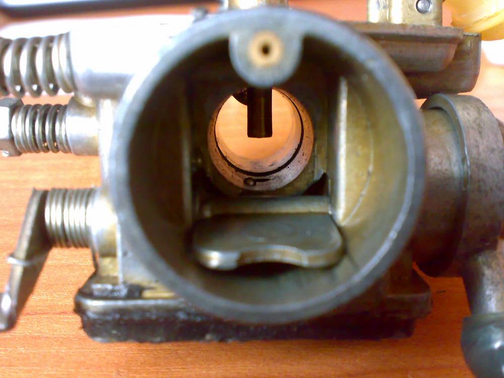

Witam mam Problem z gaźnikiem a konkretnie to brakuje mi zaworka domykającego dopływ paliwa.No i co mogę z tym zrobić może pasuje od czegoś innego albo gdzie mogę dostać coś pasującego?Jak ktoś ma jakiś pomysł to gg5012451 albo proszę pisać do tematu.Z góry dzięki.
--------- Czw Cze 16, 2011 11:21 pm Połączono ---------
A co sądzicie o http://allegro.pl/oryginal-plywak-iglic ... 54939.html pasował by taki?

zaworek kupiłem ale jak zamontowałem to benzyna i tak nie dochodzi i co za tym idzie nie odpala i cieknie z niego jak z burej suki.Ten ganik to największe gówno z jakim się spotkałem.Co mam zrobić żeby działało?Może ten pływak co dociska ten zaworek trzeba wyregulować a jak coś to jak?

Ten gaźnik jest bardzo dobry, sam go miałem w charcie, skoro paliwo nie dochodzi to skąd leci ? bo jeśli paliwo dochodzi do komory i z niej leci, to albo masz dziurawy pływak, albo musisz zmniejszyć poziom paliwa w komorze pływakowej i to wszystko.

widze ze ten twoj zaworek nie ma oringu znaczy takiej gumki ktora domyka doplyw a paliwo moze nie dochodzi z powodu zatkanej dyszy ja kupowalem taki zaworek na allegro dosyc dawno za 10zl moze nie byly to orginalne ale bardzo dobre odpowiedniki ostatnio widzialem ze aukcja nadal jest wiec jak cos to moge podeslac link

zaworek mam z tą uszczelką te zdjęcie jest z internetu nie jest to real foto.Jutro będę patrzył jak coś to dam znać.A i dzięki za zainteresowanie.

musisz dogiac ta blaszke na plywaku zeby mocniej dociskala

Witam no bawiłem się doginałem tą blaszkę tak i tak i nic nie ma paliwa w komorze która jest doprowadzeniem paliwa do cylindra a co za tym idzie jest sucha świeca i lipa a i cieknie z tej dziurki co jest z boku gaznika.Może ktoś zrobi fotkę z boku jak ten pływak powinien być idealnie ustawiony i samego pływaka?Z góry dzięki.
--------- Wto Lip 19, 2011 3:54 pm Połączono ---------
Oto Pare fotek jak on teraz wygląda

mam pomysl jak mozesz sprawdzic czy twoj zaworek dobrze dziala włóż zaworek i plywak obroc do gory nogami tak aby plywak dociskal zaworek i dmuchnij w ta rurkę co sie weżyk do niej podlancza jak dobrze dziala to nie powinno sie dac dmuchnąć a jak zle to sie da

Witam gaźnik zaczął działać nie wiem czemu rozebrałem kolejny raz przeczyściłem złożyłem i działa.Dzięki wszystkim za zainteresowanie i odpowiedzi.
