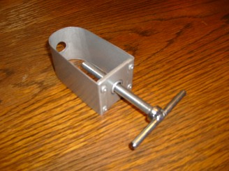

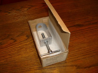

Witam, chcę zaprezentować przyrząd do wyciskania i wciskania sworznia tłokowego stosowanego w motorowerach Romet, Simson i jawa 50 (średnica tłoka 38-45mm). Przyrząd jest nowy i bardzo ulatwia pracę przy remoncie silnika. W razie pytan prosze pisać.
Pozdrawiam.

Wszystko idzie zrobić. Po co rysunek? Zobacz na zdjęcie. Bierzesz jakiś tlok, kształtujesz blachę(0,5mm) na nim w kształcie U, wiercimy dziurkę na sworzeń, do machy mocujemy(np nitując) kawał grubszej blaszki z dziurką nagwintowaną, do tego śruba z końcówką zaokrągloną i mamy wyciskacz do sworznia

A po co uderzać młotkiem? Będziesz miał silnik z tłokiem wielkości większej od szklanki i co? Robisz nowy przyrząd tyle, że większy? Ja zawsze wyciągam sworzeń w identyczny sposób jak pokazał Sławek, taki przyrząd schodzi mi zrobić 2-3 minuty, bo za każdym razem muszę poszukać tylko śruby i tulejek, a wyciągnę tym każdy sworzeń, czy od komara czy od mz, Ty tym swoim raczej nie bardzo :].

Też wyciągam metodą podaną przez Sławka. Jak już ktoś napisał wystarczy chwila myślenia i już, ale! To nie znaczy, że przyrząd przedstawiony przez autora jest jakiś zły! Napisał on w tytule tematu, że jest przeznaczony do Rometa, Simsona i Jawki. Zakładając, że remontujemy silnik 50cm3, przyrząd na pewno będzie przydatny, a wykonanie wcale złe nie jest.
Ktoś kto ma lepsze sposoby/narzędzia uzyje swoich. Ktoś, komu przyda się rozwiązanie podane przez kapitana- użyje jego rozwiązania i tyle.
Co do uderzania młotkiem w sworzeń, to najgłupszy i najgorszy sposób na wyjęcie sworznia. Za to najszybszy chyba i najprostszy na uszkodzenie korby.
