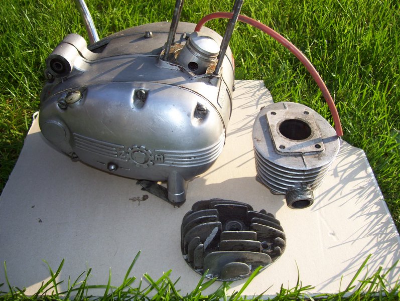

co to za silnik ze zdjęcia-kupiłem go do zastosowania w gokardzie i nie mam pojęcia co to za model i od czego-a przy okazji to jak zrobić w nim gaszenie i wyjście na lampy przednie?proszę o szybką odpowiedź na majkel200@op.pl" target="_blank"
Komentarz do pliku: to jest to niewiadome cudo
silnik.jpg [ 155.72 KiB | Obejrzany 4914 razy ]

sorki-ale jestem nowy <stiupid> i pierwszy raz korzystam z forum-a może jakieś bliższe informacje o tym silniku?no i o podpowiedź prosze z tym gaszeniem

To silnik z Komara 2350 o oznaczeniu S38. Nie nadaję się do gokarta za bardzo.

a czemu się nie nadaje-coś z nim nie tak?
no dobra-szperałem trochę w google i nie pasuje mi to moje cudo do silnika s38 od komara 2350 gdyż ten ma inną pokrywę-inne napisy-czy coś było przerabiane?

silnik to typowy S38 od komara, do gokarta raczej sie nie nadaje bo jest za słaby, zwykle montuje sie do czegos takiego silnik od WSK, jak bys go sprzedawał to ile bys chciał?? :)

co od gaszenia to ty musisz (z tego co widzę) elektrykę założyć i wtedy gaszenie polega a tym ze odcinasz iskrę

jak bym go sprzedawał to za 100zł-brak w nim gaźnika i pierścieni-a jak powinno wyglądać to gaszenie-ta instalacja-macie może schemat?

Nie potrzeba żadnego schematu, wielka mi instalacja ;) Po lewej stronie silnika masz zapłon. Powinny tam być wyprowadzone dwa kabelki (możliwe że są gniazda na wsówki - między lewą pokrywą a karterem, obok przewodu WN). Czerwony to prąd do świateł, a niebieski to gaszenie - gdy dotkniesz niebieskim do czegoś metalowego to masuje cewkę i silnik gaśnie.
Jeśli z jakichś powodów nie masz wyprowadzonych kabli to zdejmij pokrywkę i zobacz co tam siedzi.
Aha - to że jest to Komarowy silnik S-38ZB4, to oczywiście nie ulega wątpliwości

Ten silnik jest na prawdę za słaby do gokarta. Chyba, że zrobisz go tak, żeby jechał jakieś tylko 30-35km/h. Chodzi o przełożenia.
