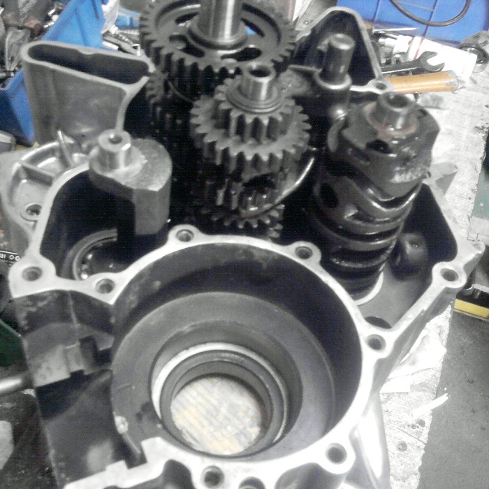

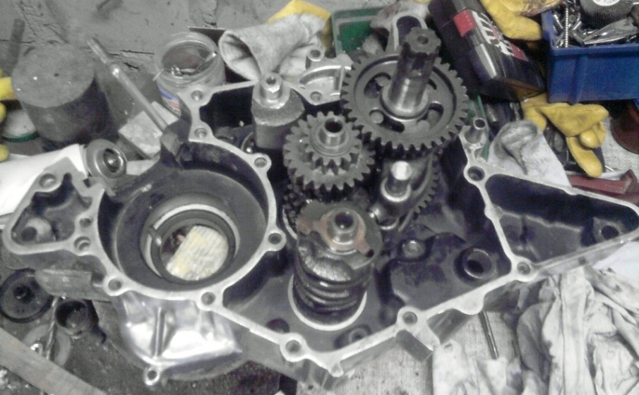

Składam skrzynie i złozylem ale chcialbym zeby mi tos potwierdzil czy poprawnie to złożone bo nie chce niepotrzebnie rozpoławiać. Jesli jakies dodatkowe foto to pisac zrobi sie, albo sposob jak sprawdzic biegi

tryby to wiesz..... najważniejsze są podkładki czyli zdystansowanie ;] jak dałeś za mało o jedną albo za dużo to go złożysz ale nie będziesz miał wszystkich biegów.składaj ze schematem

Biegi sprawdzasz tak, że składasz silnik bez wału, tylko kartery i skrzynia, kręcisz wałkiem głównym, od sprzegła i przekrecasz zmieniacz, patrzysz jak szybko sie kręci wałek zębatki, i tak sprawdzasz...
