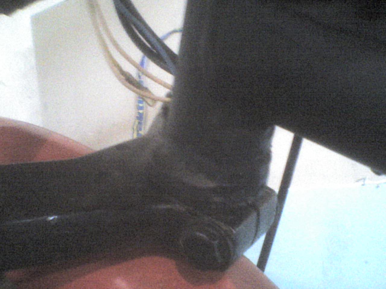

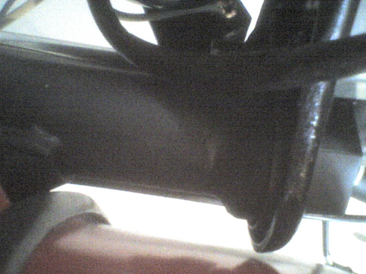

Czy do Rometa 50t-1 wejdzie bez przeróbek zawieszenie od Charta?? A jeśli tak to czy może zostać koło 19 cali??

Zawieszenie wejdzie, nie wiem czy bez przeróbek ale jezeli juz to z małymi ;) a koło moze zostac jezeli ośka jest tej samej srednicy i jezeli nie chcesz miec błotnika :]

Nie nie wejdzie ja musiałem przespawać oryginalne kielichy i wymienić je na te z charta, chart ma większą rurę i trzeba je oszlifować i przyspawać. Potem trzeba uciąć rurę trzymającą te kielichy bo zawieszenie jest za krótkie. Zobacz sobie mojego 50t-1...
---- Połaczono -----
Ps. Koło 19cali z 50t-1 nie wejdzie bo chart ma ośkę wysuwaną a 50t-1 i ogarki komarki na śruby z dwóch stron...

To prześlij mi link ze zdjęciami <jupi>

Okey tylko że leje... Jutro zrobię lub dzisiaj wieczorem.

Ale na 100% ?? Bo bardzo mi na tym zależy. :) W ogóle dziękuje za fatygę.

Tak na 100% <cfaniak> nie dziękuj bo to tylko fotka... ;-)

Kurcze sorrki że nie dałem fotek ale coś mam z kablem do fona więc muszę jutro kupić nowy...

Jak obiecałem tak dałem ;]
FOTKI:
DSC04868.JPG [ 113.45 KiB | Obejrzany 3731 razy ]
DSC04867.JPG [ 100.43 KiB | Obejrzany 3732 razy ]
