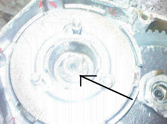

Witam jest to śruba od kosza sprzęgła które chciałem zdjąć w celu, wymiany simeringu ale nie mogę jej odkręcić bo się kreci cały czas w jednym miejscu. Proszę o pomoc co się stanie jak ona tak będzie się kręcić i skręcę ta prawa pokrywę bo siemring wygląda jakby był cały.
dodaje zdjęcie tej śruby
s11.JPG [ 60.57 KiB | Obejrzany 2110 razy ]

Jak nie zakręcisz tej sruby od sprzegła ,a złożysz silnik to mozesz rozwalic prawy dekiel.Proponuje podwarzyć delikatnie ta srube i jednoczesnie odkręcać.Jak to zrobisz to zapewnie nie bedziesz miał juz gwintu na wale ,a wiec wał bedziesz musiał oddać do jakiegoś zakładu gdzie nagwintuja ci to albo samemu pokombinować :)
