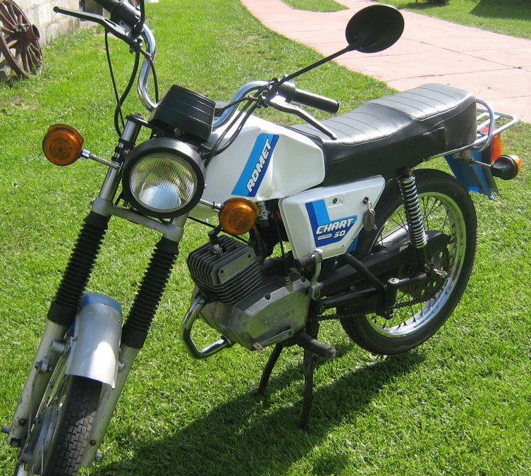

Witam wszystkich...
Mam problem z moim chartem, otóż nie ma w nim iskry wszy.przewody są dobrze połączone i jest git, jeszcze w lecie zauważyłem upalony kabel (czarny)idący do silnika czyli do poszczególnych cewek przy kole zamachowym... prosiłbym o pomoc pilną ;-)

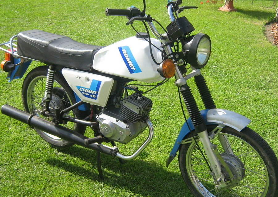

Dobra teraz ostatni już problem, przed tym jak chart zgubił iskrę był jeszcze jeden problem.Otóż w charcie w stacyjce są 3 pozycje(1,2,3) i teraz: gdy kluczyk przekręcony był na pozycje 1 to silnik chodził dobrze(przy wysokich obrotach się nie dusił i chodził normalnie) a teraz przy pozycji 2 silnik się zacinał i nie miał wysokich obrotów(dusiło go) i teraz pytanie czemu tak jest? może jakaś zła instalacja elektryczna?ubiegłego sezonu tak nie było...proszę o odpowiedzi.pozdrawiam lokurva

Przebicie do masy na którejś z cewek lub gdzieś indziej w instalacji, możliwe też, że magneto jest rozmagnesowane (słabe) i przy większym obciążeniu (włączasz światła, czyli włącza się mocniejsza cewka ładująca i pracują też świetlne) nie jest ono w stanie wytworzyć dostatecznie mocnego pola magnetycznego, co za tym idzie cewka nie indukuje w sobie odpowiedniego napięcia i prądu, nie ma więc odpowiedniej mocy iskry, silnik źle pracuje...
