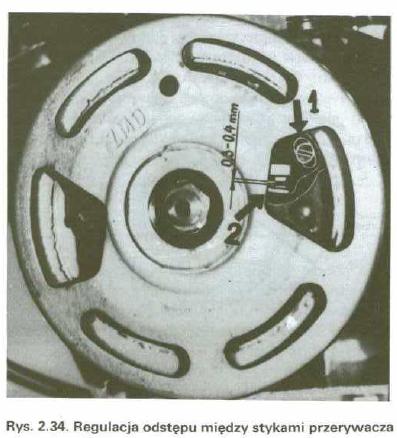

1. Rozluzuj śrubkę 1
2. Przygotuj sobie szczelinomierz 0,3 - 0,4 mm
3. Wsadź szczelinomierz pomiędzy styki przerywacza (Ozn na zdj. - 2)
4. Dokręć śrubę 1
5. I chyba jasne, wyjmujemy szczelinomierz ze styków lokurva
Tym sposobem ustawisz przerwę na przerywaczu.
Komentarz do pliku: .

Dzięki może jutro będzie działać
--------- Pią Lip 30, 2010 1:40 pm Połączono ---------
Jednak to nie pomogło, wydaje mi się że to gaźnik lub wina tego że iglica nie jest orginalna tylko robiona z gwoździa
