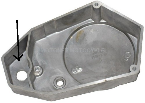

bigsoft. Też nie wiem, dlaczego tak się dzieje, ale jak łańcuch jest suchy, to mogę przejechać 50 km i praktycznie ani trochę się nie luzuje, a jak jest na nim olej, to po 5 km już jest tak rozciągnięty, ze spada z zębatki.
Dodam, że najwięcej oleju jest w zaznaczonej na zdjęciu komorze (zdjęcie z aukcji użytkownika wronka19), ale to może być też spowodowane tym, że łańcuch może chlapać olejem na sprężynę kopniaka i przy kopnięciu, sprężyna rozchlapuje olej do tej właśnie komory.
Komentarz do pliku: Pokrywa
