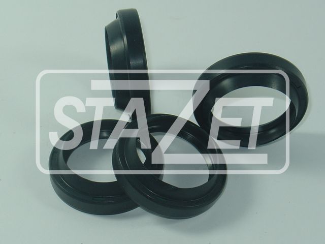

W takim razie chyba kupię uszczelniacze 30x45x7 (o 2mm mniejsze, bo 31x45x7 nie dostanę). Ewentualnie może kupić jakieś z wyższej półki (na przykład ARIETE http://www.agmot.pl/sklep/p/12972/ARI-122-32x45x7)?

Albo kup zwykłego na wymiar uszczelniaczy z charta i po prostu ściągnij bardziej sprężynkę

Jeżeli masz lagi w dobrym stanie, a nie zatarte to kup po prostu porządne, firmowe uszczelniacze, a nie syf po 2zł i problem cieknących lag zniknie, simmeringi stosuje się powszechnie i jakoś w motocyklach wyższej klasy tego problemu nie ma.. Może dlatego, że użytkownicy droższych sprzętów nie oszczędzają kilku złotych na simmerach? Przemyśl to sobie...

Nie ma śladu rdzy nigdzie.
Kupiłem dzisiaj te mniejsze uszczelniacze (30x45x7) po 3zł/szt. Jak będzie dalej się rozszczelniało, to kupie te ariete.

Ja też miałem podobną sytuacje, tyle, ze w innym moto. Simery nówki, lagi nie zużyte i prawie od razu zaczęło przepuszczać. Najprawdopodobniej jest to spowodowane właśnie przez tanie uszczelniacze, inna rzecz mi do głowy nie przychodzi.

Uszczelniacze Ariete zamontowane kilka dni temu. Dodatkowo zamiast filców, tanie simeringi. Wczoraj krótka przejażdżka, dzisiaj schodzę do garażu no i pod lewą lagą plama oleju... W takiej sytuacji pozostaje chyba tylko kupienie innego zawieszenia.
