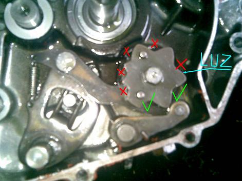

to właśnie było lewe powietrze.... i cewka. taak kupiłem też nowe świece NGK i wczoraj już trochę się przejechałem ;> Tylko że jak jest ciepły to pali od kopa,a jak zimny to wraz czasem przyleje i musze świece zmienić :| Iglica w gaźniku jest na sam dół... Nie wiecie od czego to zależy?czemu tak się dzieje?
Teraz mam drugi problem(nie będę zakładał kolejnego tematu w tej sprawie) :( Otóż gdy siadłęm na modo i chciałem zapiąć 1 bieg okazuje się że zmieniacz biegu chodzi tylko w trzech pozycjach czyli jest tak: jak cisnę go na sam dół to jest luz, do góry jakieś dwa biegi (chyba jakieś środkowe, 3-4?) a dalej do góry wałek nie idzie :( poniżej tego luzu też nie da się zbić :( nie ogarniam gdzie to może blokować,myślę że nie tryby bo by pewnie nic nie dało by się wrzucić. Nie macie pomysłu co to może się dziać?Bo jazda na dwóch biegach to nic przyjemnego :)

Na postoju zmienić się biegów nie da... Jak jedziesz i tak się dzieje to tylko pozostaje zdjąć pokrywę sprzęgła i dostać się do zmieniacza biegów...

no ten zaworek chyba siedzi jak powinien,ale właśnie pływak nie domyka i leje się z niego jak z wiadra dobani
Zdjąłem dekiel od sprzęgła... i jest lipa. :( zdjąłem całe sprzęgło dla lepszego dostępu. widać było że ten zmieniacz zmienia tylko w dwóch pozycjach a na połowie kolejnej stoi jak wryty i dzięki temu jest tam luz.Próbowałem kluczem go ruszyć ale nic z tego. Tak to wygląda :

a moze zle skrzynie złozyles (tzn nie wiem jak jest w japonicach bo z nimi dopiero zaczynam ) ale zdarza sie ze idzie zle tryb wsadzic a to ma 6 biegow i moze tryb załapal ju zdalsze biegi i automat juz dalej sie blokuje, jak automat nie chce dalej isc to znaczy ze gdzies dalej jest zle zlozone, nie chce krakac ale chyba bez rozpolawiania sie obedzie. Z doswiadczenia np w jawie 350 ts idze tak zrobic a i w ogarze 205 3 biegowym idzie zrobic jedynke i trujke bezposrednio bez dwojki wlasnie zle ustawiajac tryby

Hmm no nic musisz dalej szukać przyczyny... A z początku biegi chodziły?

no właśnie tego silnika nie znam,nie jeździłem nim.Trafił do mnie w stanie do remontu... i nie wiem czy wcześniej było ok czy nie. Skrzynie składałem tak samo jak wyjąłem :/ może jakbym miał jakiś schemat to bym porównał :) No wiem że bez rozpołowienia nic z tego,już wyjąłem silnik z ramy,przynajmniej zdążyłem się raz przejechać w tym sezonie :D hehe może ma ktoś schemat do silnika HC04? ;-)
